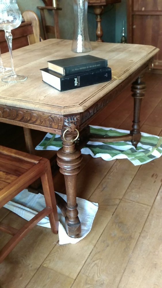

Ik heb een donker eiken antieke Mechelse tafel op de kop getikt. Het blad plakte gewoon van de waslagen die erop zaten. Ik heb het tafelblad met pure amoniac en een stuk staalwol helemaal schoon gekregen. Er kwam een bruin-groenige stap af. Nu is het blad kaal en glad. Binnenkort ga ik de onderkant ook doen.
Mijn vraag is of ik de tafel moet lakken of kan ik hem behandelen met meubelolie?
Wie kan mij op gang helpen?
Alvast bedankt.

Ziet er keurig uit.
Alleen is staalwol en eik niet de gelukkigste combinatie: eik bevat veel tannine (looizuur), dat in combinatie met ijzer (uit de staalwol) ijzertannaten vormt. Die kunnen zo'n beetje alle kleuren hebben, van lichtbruin t.e.m. diepzwart.
Welke afwerking u ook kiest: ik zou in elk geval de tafel nog eens flink naschuren met schuurpapier, en tussendoor vaak afborstelen, om zoveel mogelijk ijzerdeeltjes te verwijderen.
