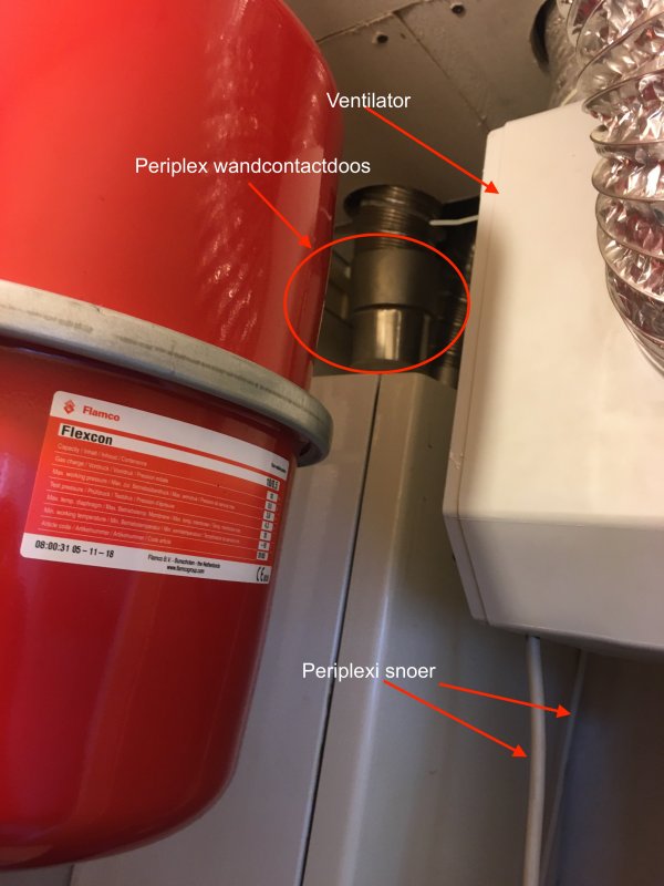

Het probleem is dus dat de driestandenschakelaar nergens gemonteerd is en dat de periplex wandcontactdoos echt volledig onbereikbaar boven/achter de CV installatie is weggewerkt. Met een uiterste inspanning kan ik nét de stekker er blind in steken.

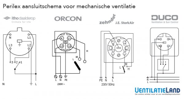

Een driestandenschakelaar kan wel. Maak een nieuwe stekker/perilex waar je deze aan monteert. Dan blijft je huidige snoer ook intact. Is ook niet ideaal, maar een stuk beter dan het snoer doorknippen en er iets tussen knutselen wat in ieder geval niet aan de regels voldoet.
Misschien zijn er zelfs gewoon kantenklare oplossingen voor. Via google kom ik domotica oplossingen tegen (draadloos aansturen perilex).

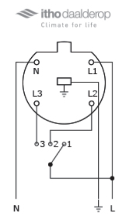

Driestandenschakelaar

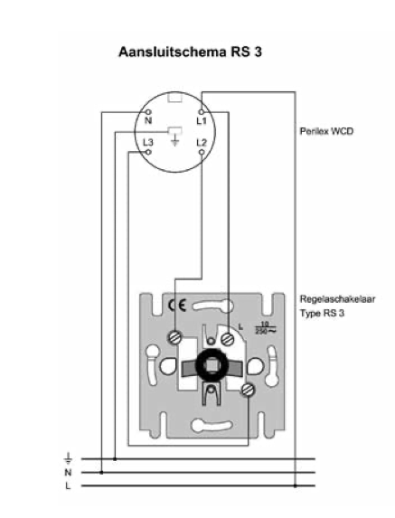

In de handleiding kon ik het aansluitschema vinden voor de RS3.
Maak klopt het dat zo'n regelaar eenvoudigweg niet tussen de contactdoos en de ventilator aan te sluiten is, dat deze moet vóór de wandcontactdoos moet?
Wipschakelaar(s)
De wipschakelaar heeft dus 2 punten voor de schakelaar en 2 er na. 1 van die 2 punten kan met de schakelaar worden onderbroken, de andere wordt dat nooit.
Hieronder het plaatje dat eerder is gepost. Een wipschakelaar op L1 (met de nuldraad en L1 er doorheen, waarbij de nuldraad nooit wordt onderbroken) zou dan moeten werken voor aan- en uitschakelen.
Maar volgens mij is het aansluitschema van mijn stekker/ventilator iets afwijkend:
De praktijk: als ik de stekker op dit moment in steek dan draait de ventilatie standaard op stand 3 (theoretisch L1 + L3). Dit zou ook overeenkomen met dit schema.
De vraag is of alleen L1 onderbreken dan voldoende is. Gaat het apparaat niet 'grommen'/'stand M' omdat er nog spanning staat over L2 en L3? Oftewel, moet ik dan ook niet L2 en L3 onderbreken - met aparte aftakkingen voor beiden voor - en na de schakelaars - op de nuldraad?

De stekker kan ik er met een uiterste krachtsinspanning nét insteken. De wandcontactdoos is gewoon niet bereikbaar, althans niet er uit te schroeven, los koppelen, etc. :cry:

Uiteindelijk kun je dus gewoon wél bij de stekker. Als je bij de stekker kunt, moet je ook bij het Perilex stopcontact kunnen. Ik ben wel eens benieuwd hoe dat dan weggestopt is... foto?

De wandcontactdoos is écht moeilijk te benaderen.
Uiteindelijk is de huisbaas nu ineens wel overstag gegaan. Volgende week komt een monteur om een schakelaar te plaatsen. Zal navragen hoe hij dat nu doet en wat de uitkomst gaat zijn. Scheelt weer een hoop ellende.
