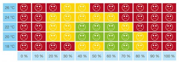

Door te ventileren verlaag je de luchtvochtigheid in de woning. Hierdoor stijgt het comfort, terwijl de temperatuur van de lucht in de woning lager kan zijn. En dus daalt het energieverbruik.

En een diagrammetje over temperatuur, relatieve luchtvochtigheid en behaaglijkheid:
Duidelijke taal daar moet Ronald123! ook wat aan hebben. Is nu niet moeilijk meer om het in orde te krijgen.
