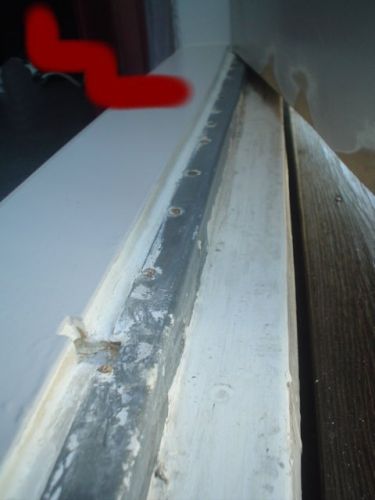

Beste klussers,
Ik heb een maand geleden op o.a. 2 oude balkondeuren (1906) zelf nieuwe lambrisering gemaakt. Goed gegrond, gelakt etc etc.
Behalve de onderkant....
Van verschillende diktes MDF. Ziet er mooi en strak uit.
De deuren waren eerst met een dun plaatje board afgetimmerd.
Ik heb echter nu een probleem ontdekt.

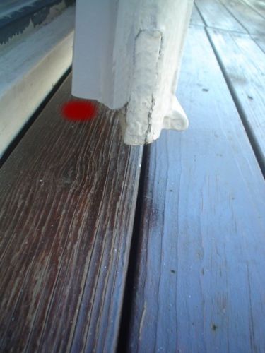

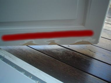

Onder aan de deuren , aan de binnenkant is bobbeling onstaan door vocht.
Het vocht is in de onderkant van de nieuwe MDF getrokken , dat is wat gezwollen en is gaan klemmen en heeft waarschijnlijk omdat de ruimte krappper werd nog meer vocht kunnen opnemen , met nog meer zwelling tot gevolg.
Eerst dacht ik dat het door regenwater kwam dat naar binnen werd gedreven door de wind maar ik ben nu geneigd om te denken dat het ook wel eens kan komen van wat condenswater dat van de ramen naar beneden af is gelopen.
(Condens op de ramen hebben we vrij veel in de koude periodes, al vele jaren lang en is wat ons huis betreft en de situatie bekend en zoveel mogelijk aan gedaan.)
In mijn enthousiasme heb ik dus bij het moteren van het MDF niet stil gestaan bij de mogelijkheid dat er toch vocht op die plek , van onder en min of meer aan de binnenkant bij kon komen.
De deur heeft een weldorpel en lijkt te vallen in een drempel die het water van buiten goed tegen moet kunnen houden. (althans altijd gedaan in de oude stituatie)
Vandaag heb ik een laagje van het MDF geschuurd en gevijld zodat er meer speling is. (Rotklus)
Ook de bobbels heb ik gladgeschuurd.
De twee dikste bobbels zijn wat vochtig , de andere lijken droog.
Het zink heb ik gedeeltelijk schoongekrabd.
Mijn idee is : wachten tot het goed droog is anders sluit ik het vocht op met verf , daarna van onder gronden en lakken.
Niet te dik omdat dan de deur weer gaat klemmen.
Lijkt dat jullie genoeg?
De werkruimte is nogal beperkt om te schuren (ik heb amper ruimte vanwege de ruimte tussen de onderkant deuren en het zink van het balkon als ik de vlonders omhoog zet.)
Ik voeg wat foto's bij.
Tips en advies stel ik op prijs!
Je hebt MDF en MDF exterieur.
MDF exterieur is volgens de richtlijnen van de fabrikant wel buiten te gebruiken.
Allereerst; om MDF te gebruiken op jouw manier is nooit raadzaam, omdat je vaak/meestal optrekkend vocht kan hebben aan de onderzijde van de deur, ook al zit er een weldorpel.
MDF dient alzijdig zeer goed behandeld te worden en zeker de kopse kanten.
ER is maar 1 oplossing; MDF demonteren en een garantie plaat monteren of eventueel HPL plaat

Mosterd na de maaltijd. U had de onderkant van de deur zoals al door Waldy beschreven moeten behandelen. De randen met hout- kopsekanten sealer en dan aflakken.
U kunt er wel een HH lat op gaan maken maar dat is camoufleren: de vochtophoping gaat door vanwege de capillaire werking. Onbehandeld MDF werkt als een spons door de molecuulstructuur.
U kunt dan de HH lat na enige tijd zo uit het MDF trekken.
Als u geen ruimte hebt moet u het creëren:
Dus: deur uitnemen en kijk of de onderzijde afwaterend loopt, anders arms schaven, onderzijde sealen en schilderen.

Inmiddels is er een laagje extra weggeschuurd (alles was inmiddels mooi droog) en is de onderkant van het MDF met o.a vochtwerende laag behandeld en helemaal afgedicht met een hoek.
