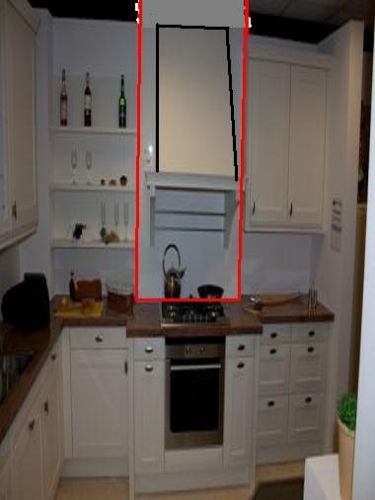

Ik ben mijn keuken nu aan het zetten, en ben aangeland bij de afzuigkap.
Ik heb hem nu op 65cm gehangen maar heb nog 17cm over tot aan mijn plafon.
Het zou het mooist zijn als hij tegen het plafon zou hangen, maar dan heb je een afstand van 82cm tussen aanrachtblad en afzuig kap.
Kan mijn afzuig kap deze afstand aan?
Dit zijn de gegevens van de dampkap.

En dit is de dampkap zoals hij in de showroom stond.

Rene de klusser
Specialist Bouw
Het eerste belangrijke punt is dat je de afvoer nogal verkleint 150/120 naar 110.
Is het mogelijk om de afvoer te vergroten naar 150 compleet naar buiten.
Door deze verkleining van het kanaal zal de afzuigkap zijn werk behoorlijk minder gaan doen.
Als het kanaal 150 is zou ik er niet zo bang voor zijn om de kap op 82 cm te hangen.
Maar als dat niet mogelijk is dan zul je hem toch op 65 cm moeten hangen.
En daarop komt het volgende.
De wand rood omlijnt is die ook 17 cm te kort of zit hij er niet.
Want het kookgedeelte steekt iets naar voren.
Als die wand wel tot het plafond loopt dan is er niets aan de hand dacht ik.
Het schuine bovengedeelte van de kap loopt volgens mij tegen die wand.
Zo ziet het er dan uit,achter die wand zit dan de afvoer
Bakkerbolletje
De wand die ik gebouwd heb is 18cm diep en komt uit op een manchet die ik geplaats heb van 110.
Het originele gat zit 75cm recht in de hoek van het plafond en is helaas ook 110.
dus aan die maat ben ik dus gebonden.
Heb de schouw nu op 82cm geplaatst mooi tegen het plafon aan.
Mocht ik nu te weinig afzuiging hebben zijn er dan zwaardere afzuigers?
En zo ja naar wat voor 1 moet ik dan kijken?
Een afzuigkap met meer vermogen helpt niet veel omdat het gat van 110 gewoon te klein is, hooguit zal de geluidsproduktie onevenredig toenemen.
