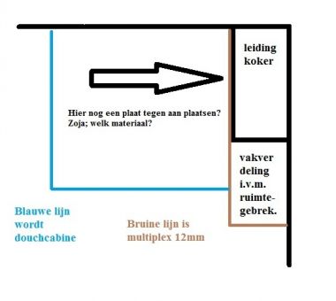

Hallo, ik ben Bert en heb net een huis gekocht.
We zijn inmiddels druk aan het klussen en zijn op dit moment met de badkamer bezig.
We lopen echter tegen het volgende (probleem) aan.
I.v.m. met ruimtegebrek en het plaatsen van een douchecabine hebben we de leidingkoker verlengd en vanaf de voorzijde voorzien van vakken voor opbergruimte.
Het geheel is gemaakt van 12mm mulitplex. Het geheel zit zeer stevig gemonteerd en veert niet. Het bestaat uit 1 plaat zonder naden.
We zouden de plaat behandel met kimbandpasta en in de hoeken kimband plaatsen.
Nu beginnen we toch te twijfelen of we tegen deze plaat nog een waterbestendige plaat moeten plaatsen. Stel je voor dat er toch een voeg gaat lekken.
Welke plaat moeten we hier dan voor gebruiken?
Ik vind allemaal informatie. Maar veel spreekt elkaar tegen.
De een zegt fermacell, een ander gebruikt weer liever groene gipsplaten.
Of toch gewoon tegelen op het multiplex? Het bestaat immers uit 1 plaat.
Wat is nou wijsheid?
Tekening betreft een bovenaanzicht:

Het is eigenlijk al een slecht begin, om hout te gebruiken in de badkamer, en dan vooral in het natte douche gedeelte.
Het beste kun je hierover een watervaste bekleding zetten, zoals wedi, blauwplaat, kerdiboard, jaccoboard, en andere dergelijke platen.
Je hebt dan een ontkoppeling van de ondergrond zoals kacheltje al beschrijft, maar ook een waterbestendige ondergrond.
Als je dit soort platen gebruikt, zet dan de naden dicht met een kimband.
En zorg ook dat als je gaten moet boren, voor bv de douchewand, dat je voordat je de schroef in het ggeboorde gat duwd, eerst even kit in het gat spuit, zodat er zeker geen vocht in de houten plaat kan dringen.
Ik heb een aantal bouwplaten gekocht. Hardschuim met glasvezelmat en cement laag.
Deze ga ik plaatsen en de naden en hoeken afwerken met kimband.
Lijkt mij nu dat dit wel goed moet gaan.
Bedankt voor jullie antwoorden! :prima:
