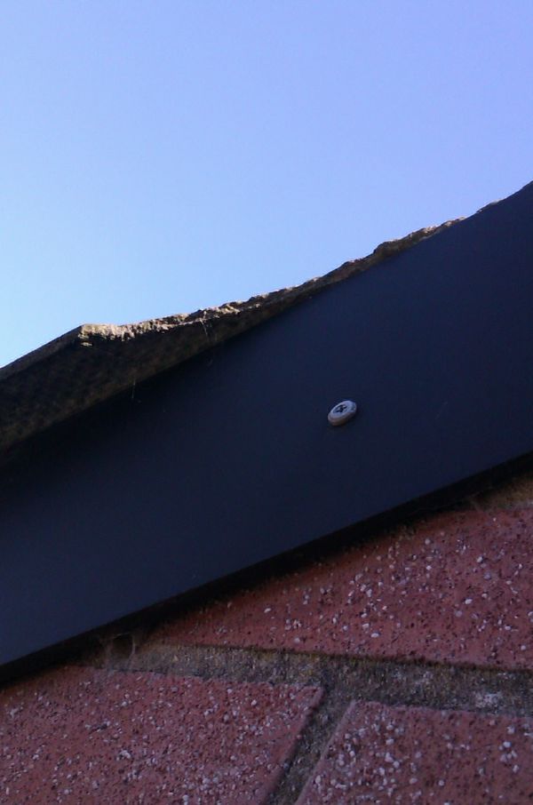

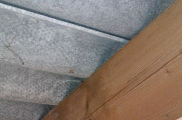

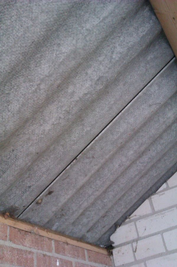

Materiaal dakplaten?
Deze dakbedekking is van begin jaren '80.
Herkent iemand het materiaal?
Als je het zeker wilt weten, ga dan op zoek naar Een opdruk op de plaat.
Vind je niets, dan zal je een monster moeten laten onderzoeken in een lab. Alleen dan weet je het zeker.

Hoeft ook niet, een kleefmonster is genoeg.
Een stuk stevig plakband erop wrijven, eraf trekken, de plakranden op elkaar, en in een zak opsturen of afgeven. Das genoeg.

Maar kijk nog wel even of je op een van de platen een code ziet staan.
Buitenkant op een golf.
