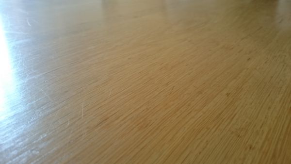

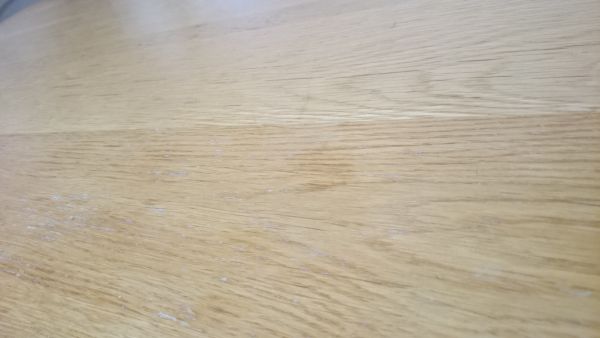

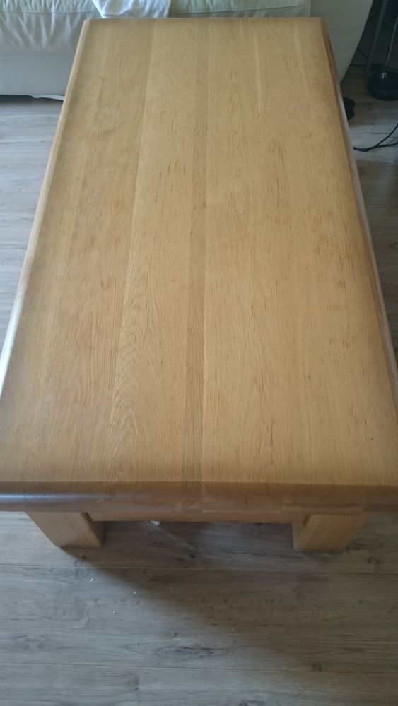

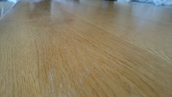

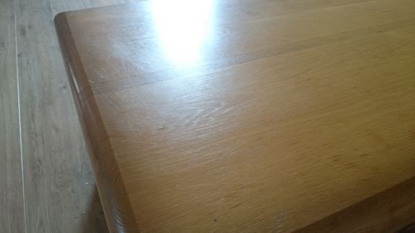

Hallo Allemaal,
Op de bijgevoegde foto kunnen jullie onze salontafel zien.
Hier zitten wat lichte krassen en vlekken op.
Wat zijn nu precies de juiste stappen om de tafel weer mooi te krijgen?
Ontvetten met de bekende biologische ontvetter.
Schuren met een vlakschuurmachine tot alle lak weg is.
Lakken, schuren, lakken, schuren met schuurwol en aflakken.
Ferio
Bedankt!
Wat voor (af)lakken raadt je een hiervoor? Welke type of merk?
Welke korrel gebruiken met de vlakschuurmachine en het schuren na het lakken? Ik neem aan dat het schuren na het lakken lichtjes opschuren is?
Kees
Wees (in dit geval) voorzichtig met ontvetten met een biologische ontvetter! Eiken hout of fineer kan heel lelijk worden door zo'n ontvetter. Vooral de plekken waar de lak al weg is worden dan veel donkerder. Eigen ervaring.
Je kunt dan beter ontvetten met thinner, maar doe dat dan wel buiten ivm brandgevaar (en thinner is ook erg slecht voor je ademwegen).
Wat betreft de juiste lak: merken geven we hier niet.
Ik heb mijn blank eiken meubels afgewerkt met een watergedragen polyurethaan zijdeglans blanke lak (hele mond vol, even op googlen graag). Neem je dan een lak die eigenlijk voor vloeren bestemd is, dan heb je een resultaat wat erg goed krasbestendig is.
Voordeel van de watergedragen versies is, dat de lak snel droogt (en overschilderbaar is) en daardoor minder stoffig wordt. Maar helemaal vermijden kun je stof nooit, dus zorg dat je de ruimte waar je gaat schilderen eerst met een plantenspuit (fijne nevel) licht bevochtigt, zodat het stof uit de lucht zoveel mogelijk weg is, voor je met de schilderklus begint.
Gebruik wel vers water in de plantenspuit, ter voorkoming van legionella! :wink:
