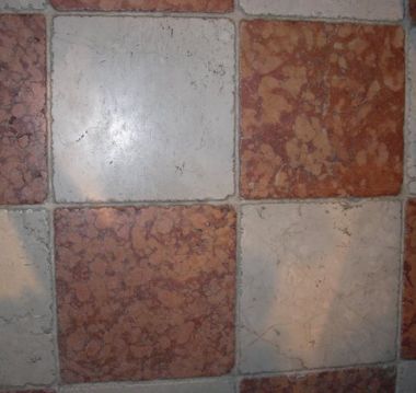

T Tompoes 11 aug 2008 #1 Is het verstandig om marmere tegels op de toilet te leggen ivm met water en urine vlekken.

T Tompoes 11 aug 2008 #5 Ik weet het niet precies, we hebben nu tegels in gang liggen, zie afbeelding. Dit moet italiaans marmer zijn. Heb je hier wat aan?

Peter Specialist Bouw/Sanitair 11 aug 2008 #6 Dit is inderdaad "marmer" Maar ik zou toch zeker adviseren om deze te impregneren, zeker op het toilet.
