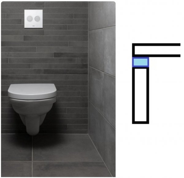

Hallo klussers,
Ik laat mijn toilet betegelen en moet nog tegels uitzoeken. Vloer en wand wil ik ong. zoals op de foto (negeer die achter toilet).
Maat is 112 x 82cm.
Wand-/vloertegel wordt in de hoek gevoegd zoals rechterkant foto, heb ik op dit forum gelezen.
Ik wil een maat tegel zonder snijwerk op de vloer, dus dacht 2 tegels van 40cm naast elkaar (wil ook geen 3 tegels). Dan kom ik dus op 80cm. Hou je 2cm over. Hier gaat wat vanaf door de middenvoeg, hou ik ca. 1.7cm (?) over, dus ca. 0.8cm aan weerszijden.
Hoe los je dit op?
Als de wandtegel daar tussen komt is het misschien ok, maar waarschijnlijk is die tegel net te dik.
Wat een rotmaat om tegels uit te
zoeken, op zo'n kort stukje :(.

Als t goed is word het niet gevoegd maar gekit. Waarom wil je niet dat de tegels gesneden worden als ik vragen mag? Omdat t gekit wordt en de snijrand aan de muur komt zie je daar niks van.

Ja, gekit bedoel ik :)
Zonder snijwerk, omdat ik op de vloer zo groot mogelijke tegels wil dus max 2 naast elkaar. En omdat niet snijden minder werk kost.
Net in een paar winkels wezen kijken naar 40x40 maar hebben ze niet.
Als het dus een grotere maat wordt, wordt het sowieso snijwerk en wordt mijn vraag:
Hoeveel ruimte hou je per zijkant vrij voor de kit?
Raytheman
Wat je zelf mooi vindt. 5mm is wel gangbaar
Tegel
Een voegje van 3 mm is voldoende om te kitten zeker in een toilet.
En of de tegelzetter een tegel moet snijden, zal echt niets uitmaken in de prijs.
Als dat wel zo is, dan een andere tegelzetter zoeken, en die oplichter links laten liggen.
Als je tegels van 60 x60 neemt komt het mooier uit in de lengte en breedte als je die symmetrisch laat leggen
Heb je maar 4 tegels nodig, maar moet er wel gesneden worden.
Want let op als er wordt aangegeven dat de tegel 40x40 is, dan is dat vaak niet de echte maat.
Die kan dan varieren van 39,4 tot 40,8 cm
Is de dikte van de tegellijm mee gerekend in de breedte?

Ja, ik bedoel die van de wand, de dikte van de lijmlaag gaat nog af van de kitnaad, dan komt het mooi uit.
