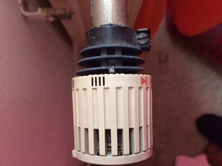

Ik ga de kamerthermostaat plaatsen in een ruimte waar alleen Danfoss Thermostaatknoppen op de radiatoren zitten,zoals hieronder.
Aangezien het niet goed is zowel een kamerthermostaat en Thermostaatknoppen in dezelfde ruimte te hebben, wil ik alleen de knop verwisselen voor een handbediende. Dit lijkt mij de meest gemakkelijkste manier, ipv een gehele nieuwe kraan te plaatsen.
Volgens mij heeft is dit een Danfoss RAVL type,dus heeft een hals van 26mm.
Bestaan hier handbediende knoppen voor?
Ik zie aleen M30.
