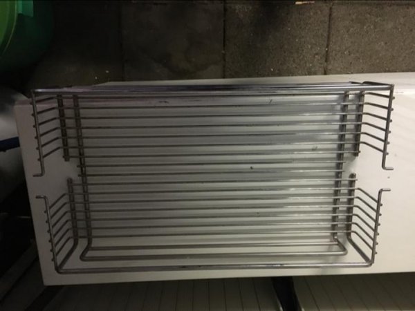

Omdat ik een apothekerskast aan ga passen moet ik ook de mandjes smaller gaan maken.
Nu wil ik deze doorslijpen allen heeft iemand een idee hoe ik deze weer aan elkaar kan "lassen/lijmen......
Zie foto:

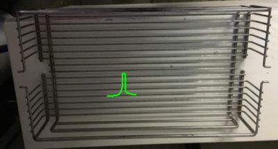

Lassen zal wel lastig zijn bij zulke kleine staafjes. Ik zit te denken aan een alternatief, waarbij je het alleen doorslijpt, maar niet inkort. De twee helften laat je langs elkaar lopen dan heb je een langere lengte om aan elkaar te bevestigen.
Je kan ook nog in plaats van slijpen het midden in een bocht buigen. Beetje lastig te tekenen, maar ik bedoel zoiets:
Maar eigenlijk lijkt het me beter de kast niet aan te passen of een nieuw mandje of vergelijkbaar te vinden.
Bedankt voor je reactie.
Mijn eerste gedachte was ook om nieuw mandjes te halen alleen het probleem is dat ik ze niet zo smal kan vinden tegen betaalbare prijzen.
De gedachte om ze te "vouwen" is op zich nog niet zo'n gek idee!!
IJkenhout schreef:
Ik zit te denken aan een alternatief, waarbij je het alleen doorslijpt, maar niet in kort
Hoe wil je dat versieren ?
Dan moeten alle draden tegelijk gebogen worden.
Ik zou de draden van het mandje doorslijpen worden en dan de draden langs elkaar te laten lopen.
Op een paar plaatsen een lasje maken en het zit vast.
Wanneer u eerst een stukje krimpkous om de draden doet en na het lassen over de verbinding schuift is het netjes afgewerkt, het mooiste is krimpkous over alle draden te doen, er zijn dan geen scherpe randen meer.
