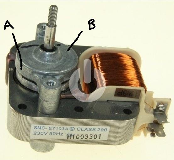

Mijn magnetron (Samsung CE107MST) maakt bij gebruik van de ovenstand een vreselijk hard schurend geluid.
Als ik op de verwarmknop druk en aan de binnenkant achterzijde (zie foto) naar de ventilator kijk, zie ik dat hij wil gaan draaien, maar dit lukt niet; hij beweegt een klein stukje, staat dan stil, beweegt weer een klein stukje en beweegt vervolgens helemaal niet meer. Heel soms, op een ander moment dat ik hem laat verwarmen, draait ie wel even goed en dan maakt ie dus ook geen schurend geluid, maar gewoon zoals het hoort.
Nu heb ik gekeken naar onderdelen om te vervangen en kom ik er 2 tegen. De vraag is, welke van de 2 onderdelen zal ik moeten vervangen denken jullie (zie A+B op de 2 foto's)?

Waarschijnlijk zijn de bladen van de ventilator losgeraakt van de as, dat kunt u zo zien, zal de vent op foto 2 zijn.
Ik ga voor de eerste , heteluchtmotor.
Je kan wel eerst even de achterwand losschroeven en kijken of hij niet toevallig tegen deze wand aan loopt.

Je moet hebben DE31-00049A
Deze op de foto lijken me allebei hetzelfde , één met behuizing en de ander zonder en zijn zo te zien beide de koelventilator die je niet moet hebben.
Maar ik zou toch eerst even kijken of de fan niet aanloopt!!

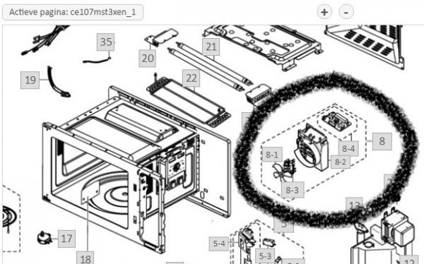

Waar heb jij deze vandaan en wat is het? Ik kijk voor onderdelen nl. op https://www.samsungonderdelen.com/samsung-model/ce107mst-3xen.htm en iemand van support van die site zegt weer dat ik DE96-00455J moet hebben. Dat zijn 3 onderdelen bij elkaar (zie foto) waarvan de 2 onderdelen van mijn eerder geplaatste foto’s (A+B).

Deze oven heeft een deksel op de achterkant die je los kan schroeven, daarachter zit een plaat met het verwarmingselement en de hetelucht (convectie) fan. En dat is de fan die problemen geeft. Die plaat schroef je ook los en je ziet zo wat er aan de hand is.
Ze staan trouwens inderdaad niet op die tekening van jou.
Maar wel op deze: https://www.samsungonderdelen.com/samsung-model/ce107mstxen.htm
De convectie fan bestaat uit een motortje en een waaiertje. Als je geluk hebt zit alleen het waaiertje los. Als je pech hebt is het motortje kapot, en bestel je alleen die. Het waaiertje zet je dan over. Of het element is opengebarsten en dan loopt de waaier daar tegenaan, en dan vervang je alleen het element. Kosten element en motor zijn overigens vergelijkbaar.
DE31-00049A is de motor (H001), en niet meer leverbaar.
DE31-00049B is daar de vervanger voor, en wel leverbaar.
DE31-00060A is het waaiertje (H018), dat zit met een moertje op het motortje bevestigd.
DE47-00043A is het element (H003).

Onderdeel DE31-00049B was het probleem. Zie foto; "rondje" B valt in "rondje" A en schuurde/liep aan binnenin. Er lag ook ijzervijlsel van het aanlopen.
Mijn pa heeft een minuscuul druppeltje olie op de binnenste schijf gedaan en nu schuurt hij bijna niet meer, heel af en toe nog. Maar nu weet ik in ieder geval welk onderdeel ik moet vervangen :) .
