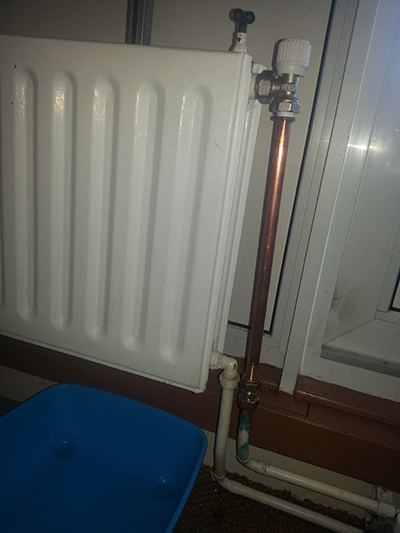

Ik heb een lekke radiatorkraan vervangen. De kant van de leiding wordt door een klemkoppeling vast gedraaid en de kant van radiator is gewoon indraaien met teflon eromheen. Na montage lekt het bij de kant van radiator.
ik heb A de teflon de verkeerde kant opgedraaid en B te weinig. Ik wil hem los maken om de teflon beter eromheen te draaien maar de klemkoppeling moet eerst los anders kan ik de kraan niet los draaien.
mijn vraag is: kan ik de klemkoppeling los maken en weer vastmaken zonder de ring aan te raken? blijft het nog waterdicht? of moet ik weer een nieuwe kraan en buis kopen?

Een knel koppeling kun je gewoon los draaien en daarna weer vast zetten.
Het stukje met de teflon is onduidelijk.
Teflon draai je als je de koppeling in de linker hand hebt rechts om er omheen slag of 5-6 is wel voldoende. Vergeet niet het schroefdraad wat op te ruwen
Ik heb inderdaad even op YouTube gekeken hoe het moet en wil het over doen. Schroefdraad is uit fabriek al ruw. Er zitten tandje op dus dat komt goed. Maar je hebt mijn vraag al beantwoord. Dus een klemkoppeling kan je gewoon los en vast draaien.

Zo te zien heb je teflon om de knelkoppeling aan de koperen buis gedraaid. Dat is niet de bedoeling.
Kun je los maken.
Denk er wel aan om je installatie drukloos te maken. Anders heb je water ballet
Haha ja ik zal het eerst leeg laten lopen. dat heb ik al inmiddels geleerd ja. ik dacht waarom geen teflon om de klemstuk? maar is indd niet nodig.
