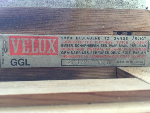

Ik heb een vraag over de maten van mijn velux dakraam.
Ik heb rolgordijnen voor dakramen besteld. Maar een van de twee rolgordijnen is te klein.
Waar ik (grof gemeten) 117x94cm (BxH) nodig heb is het rolgordijn 49x94cm. Niet breed genoeg dus.
Nu heb ik sterk het idee dat ik de maatcode verkeerd heb begrepen.
In de bijlage heb ik een foto toegevoegd van het velux label. Nu is mijn vraag. Welk type dakraam is dit. Ik dacht aan GGL F06.

GGL F06 = 66 x 118. Dus daarvoor bestellen, dan komt het vast goed.

Dat dacht ik dus ook.
Maar GGL F06 is toch echt 49x 94.
De hoogte van mijn raam is ook 94cm. Dus 66 is ook te kort.

Wat meet je dan? De Velux maat is de maat van de bak, het glas is fors kleiner inderdaad.

Ik meet de glasmaat. De binnenkant van het kozijn. Waar het rolgordijn tussen klikt wordt. Volgens de maattabel op deze site moet ik hoogte hebben van F06 en de breedte van U08
Edit: ik heb net beide dakramen opgemeten: het juiste dakraam heb ik aan de binnenzijde van het kantelraam opgemeten en daar kom ik precies uit op 38,3x54 cm zoals het c02 dakraam ook voorschrijft.
Het grote raam echter heeft een hele andere maat dan dat het typeplaatje laat doen geloven. Namelijk wat ik in de OP heb opgeschreven. Dit raam betreft er 1 van voor 1991. Misschien zit daar het probleem wel in.
