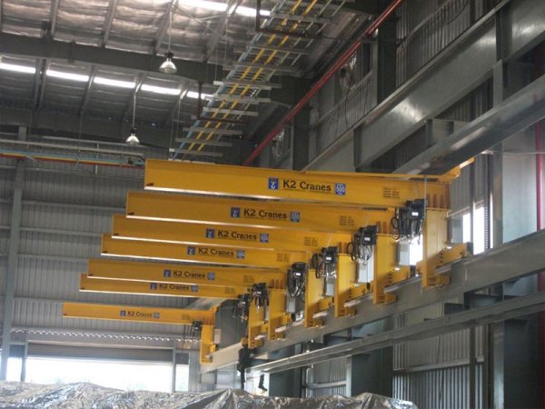

Ik zeg liggen, maar hij wordt uiteraard goed vastgemaakt aan de andere kant aan de staalconstructie van het pand ;)
Dus zoiets als op de foto. Het mooiste zou natuurlijk een driehoek-vorm zijn, maar daar heb ik boven en onder geen ruimte voor.
Zie je die IPE600 (of nog zwaarder) als kolom in het pand staan?
Als eea ook nog moet roteren, dan wordt het sowieso een ronde buis.
En een fundering van ca 6- 10 ton.
