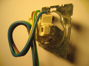

Hallo, ik heb een vraag over lussen in elektrabedrading.
Ik weet dat vroeger lusjes werden gemaakt in bv. de bedrading van een groepenkast. Ziet er op zich netjes uit, maar wordt nu niet meer gedaan vanwege het magnetisch veld wat daardoor ontstaat (geloof ik).
Mijn vraag: is het wel toegestaan om in een inbouwdoos (achter een stopcontact) of in een centraaldoos 1 of 2 lussen te leggen in de massieve VD-draad ? Of is dat ook uit den boze? Je hebt dan wat meer speling bij het monteren en als er eens iets gewijzigd moet worden heb je nog wat draad over.

Het is zeer aan te raden om lussen langs de randen van dozen te leggen, ivm enige speling bij uitbreiding etc. Dat dat niet meer gedaan wordt, is mij echt niet bekend.
Het magnetisch veld is verwaarloosbaar bij een paar windingen. Dat zal geen reden zijn.
Het is altijd aan te raden om de kabels wat langer te houden.
Nadeel is echter wel dat het dan ook moeilijker wordt om alles in het doosje te krijgen.
Toen ik wel eens in de woningbouw zat werden de kabels altijd in de hand genomen, hand voor de inbouwdoos en alles wat dan uit je hand kwam werd afgeknipt.
Dus zeg maar dat vanaf de voorkant van de doos gemeten de kabels nog zo'n 10 cm lang waren.
Dan je schakelmateriaal aansluiten, VD draad naar beneden buigen en het schakelmateriaal met een halve draai in de inbouwdoos duwen.

Je mag geen varkensstaartjes meer maken in groepenkasten, je moet de bekabeling in slagen leggen.
Bij een wcd/ of schakelaar kan je de slagen ook gewoon kwijt.
Bedankt voor de snelle reacties! Een lus als deze hieronder is dus geen enkel probleem?

Hoe moeten deze slagen er uit zien en hoeveel slagen zijn er dan toegestaan in de groepenkast?
Een slag is ongeveer 10cm draad dus 5cm slag.
Meestal buig ik eerst en verzetje naar achteren dan naar links en weer terug de buis in.
Ik denk dat je niet moet vragen hoeveel je er mag maken, maar eerder moet kijken hoveel je er kunt maken.
Als je zes groepen af moet monteren en je wilt voor elke 2 slagen maken, dan wordt het nl. al vrij druk in je kast.
Immers zoveel ruimte heb je niet.
