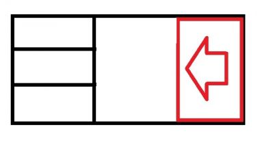

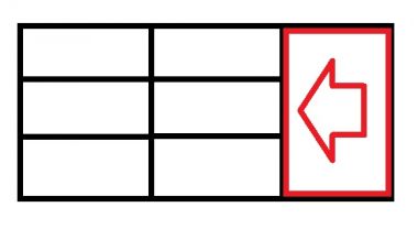

Haha, nee, 1.5 m breed, ongeveer 2.4 meter lang, zeg maar de maat van het uitstekende dakdeel (2.2 m) en dan rekening houdend met de schuinte, maar ik had geen zin die berekening te maken, is niet zo relevant en ik weet de dakhoek niet.
J123
Rene, dat idee had ik ook, enkel bij het schuif- of rol- of glijgedeelte loop ik vast qua creativiteit.
Van bovenaf gezien, het rode gedeelte moet open kunnen tbv een trap naar het dakterras op 1 hoog. Maar ja, als gezegd, hoe los ik dit op...(2 enorme scharnieren = geen optie...)

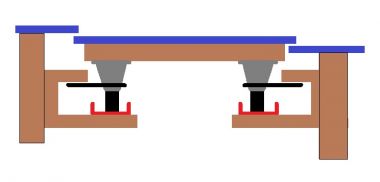

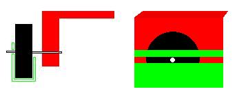

Ik zou een verplaats / schuifbaar luik maken op wieletjes.
De as een stukje door laten lopen tegen het opwaaien
J123
Hey E,
een mooi begin, compliment voor de tekening, precies wat ik zoek, dit soort ideeën.
Verlengde as ga ik zeker over doordenken!
Dan moet wel een aantal balken sneuvelen, blijft dit stevig? Kan daar een meter sneeuw op blijven liggen in extreme winters?
