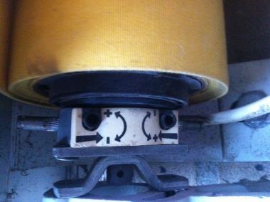

Kun je een close-up foto maken van de afstelschroeven (dat deel van de kop van de motor)
Ik ben nl zeer benieuwd welke metalen stiften daaruit verwijderd zouden zijn (bij deze motor zijn het kunststof afstelstiften)
De bovenste stift moet je naar de plus draaien (dus TEGEN de wijzers van de klok in)
Met wat verdraai je de afstelstiften?? (draaien deze wel dan)
Je kunt dit nl het beste doen met een inbus afstel staafje

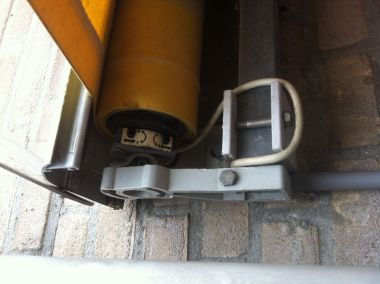

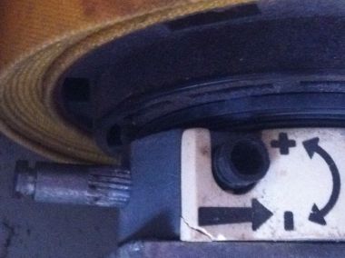

Hier de foto als gevraagt, de stel schroefjes zij van plastic maar ik bedoel die andere ijzeren zat er een aan de boven kant en onderkand en deze zaten er in gedrukt.
DHWZ
Kun je die ijzeren stiften niet meer terug drukken,want idd die zijn nodig om met die zwarte stelstiften te draaien en met relutaat

De metalen pennen boven en onder hebben niets, maar dan ook niets met de bediening te maken.
Dit zijn borgpennen, indien je ipv de gebruikte motorsteun rolluik steunen gebruikt.
De pennen komen dan in de motorsteun te zitten en zorgen ervoor dat de motor geklemt zit en niet rondgaat draaien.
Wat ik wel zie is dat de zwarte stelstiften flink vervormd zijn, ik vermoed dan ook dat je niet de juiste afstelstift of inbus gebruikt en dat de stift zelf niet ronddraait of bijna niet als je draait
zend anders even een pb met je gegevens dan stuur ik je wel een afstelstift.
