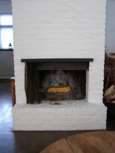

hieronder een vooraanzicht van de open haard, voor het iedee.

Bij de meeste haarden zit aan de zij en achterkant van de chamotte , meestal een isolerende korrel meestal aangemaakt met lichte cement .als je daarin gaten gaat boren is de kans groot dat die isolatie eruit loopt.met als gevolg grote kans op scheuren achterwand dit is alleen toe te passen bij een plat gemetselde vuurvaste steen [meer massa]
Paul24
Er zitten inderdaat stlem platen achter en onder.
Ik denk dat het makkelijkst is om naast het vuur een gat te boren in de steen tot onder de vloer. Dit is rechts voor het witte gedeelte in de haard op de foto. Die toevoer hoeft natuurlijk niet recht onder of achter het vuur te zitten.
Nu nog de uitdaging, hoe maak je het eenvoudigst zo'n groot gat.
Uit een aantal reacties te zien krijg ik het iedee dat een vrij dunne buis van 50mm van Beeteewee bijvoorbeeld al voldoende is. Dat scheelt in ieder geval al iets boorwerk in plaats van 160mm

Zorg wel dat als je twee gaten boord dat je dat symetrisch doet anders heb je kans dat de vlam een kant optrekt
