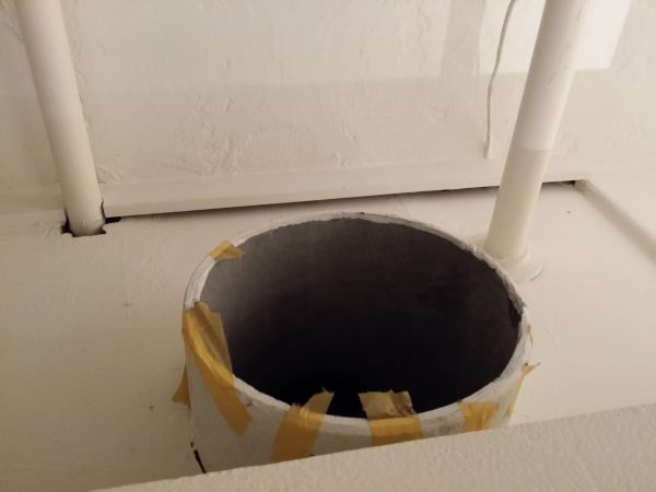

Hallo allemaal,
Bij de aanschaf van ons huis (recentelijk) stond er in de documenten vermeld dat er in het onderhuis zich een luchtkanaal bevindt dat hoogstwaarschijnlijk van asbest is.
De eerste stenen van ons dijkhuis huis zijn gelegd in 1910.
Een foto van het kanaal is hieronder te zien. Nu heb ik van meerdere mensen te horen gekregen dat dit kanaal geen enkel probleem hoeft te zijn in verband met veiligheid/gezondheid, (het wordt niet gebruikt), zolang je er maar niet in zaagt, boort en schuurt.
Twee vragen:
1. Is dit inderdaad "veilig"
2. Indien het antwoord op vraag 1, ja is: Dan zou ik het fijn vinden als ik het kan weg werken/af schermen. Al is het maar dat ik er niet per ongeluk een stuk vanaf stoot. Hoe zou ik dit het beste kunnen doen? Ik zag op dit forum het voorbeeld van iemand die het vol had gespoten en omspoten met purschuim om de vezels bij elkaar te houden. Je zou er daarna nog iets omheen kunnen timmeren?
Ik hoor graag jullie tips. Alvast bedankt!
Groet,
Bart
*Geen idee waarom, maar de foto staat ondersteboven. Het luchtkanaal komt uit het plafond
Als je er inderdaad niet aan gaat boren, slijpen of zagen, kan die buis helemaal geen kwaad.
Wegwerken kun je inderdaad, om er een kistje omheen te timmeren, of een verlaagd plafond maken.
Hallo Peter,
Dankjewel voor jouw snelle reactie.
Zou jij de buis nog behandelen met purschuim, zodat je de vezels nog beter bij elkaar houdt? (Dit zag ik elders op het forum)
Groet,
Bart
Asbest verweert, maar dat heeft voornamelijk met buitentoepassing te maken (UV). Asbest wordt ook wel eens in de latex gezet, om eventuele vezels te fixeren.
In dit geval lijkt mij een koof erom voldoende. Met de koof iets ruim eromheen kan je er later ook nog een schroef indraaien.
Ik heb wel eens gehoord dat bij het wegwerken van asbest het verplicht is er een sticker op te plakken.
Bij de toemalige smederij van mijn vader, werd het asbest plafond boven het vuur, in de blanke lak gezet, tegen de verstuiving van vlokken, en werkte prima.
Niet in boren/zagen enz. Dan kan het weinig kwaad, maar verantwoord verwijderen heeft natuurlijk de voorkeur.
