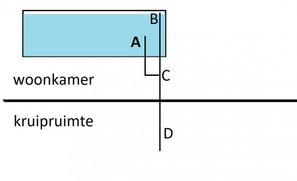

Hallo.
Ik heb mijn aquarium aangesloten op het riool voor makkelijk water verversen.
Zie de figuur. Door een klep open te zetten kan ik vanuit punt A het water het riool in laten lopen. Echter bij het T-stuk C wordt er lucht aangezogen vanuit B en dit maakt gigantisch veel herrie! Ik wil dit voorkomen. Wat kan ik nu nog doen?
Ter info, de buis B is een extra overloop voor de veiligheid, hij steekt iets boven het water uit en zorgt ervoor dat mijn aquarium nooit kan overlopen als ik de kraan open laat staan bij het vullen. Het is allemaal drukPVC met buitendiameter 25mm.
Ik zou een Sifon tussen B en C kunnen plaatsen. Dan kan er geen lucht meer aangezogen worden, maar dan moet ik wel zeker weten dat de sifon zelf niet leeg wordt gezogen. Oftewel een brede sifon gebruiken of juist een hoge?
Ook zou ik een klep kunnen plaatsen tussen C en D om zo de afvoer 'af te knijpen' waardoor er tussen B en C een paar centimeter water in de buis komt te staan en dus geen zuiging meer. Dit is voor mij wel lastiger te implementeren en heeft niet mijn voorkeur want liefst wil ik de afvoer niet belemmeren.
Buis B tijdelijk afsluiten bij het leeglopen via A werkt natuurlijk ook, maar wil ik liever niet want het is mijn nood-afvoer die ik eigenlijk altijd open wil hebben.
Is er nog een andere optie, zoals geen T-stuk plaatsen bij C maar een alternatief dat aanzuiging voorkomt? Ik wil vooral van de herrie af bij gebruik van water aanzuigen via punt A.
Bij voorbaat dank!

Dat is uiteraard ook een mogelijkheid maar niet wat ik wil. Het geheel is volledig geautomatiseerd dus handmatig een verlengstuk plaatsen is voor mij geen optie. Toch bedankt voor het meedenken!
Ik heb maar 1 afvoerbuis door mijn vloer aangelegd en dat kan ik nu niet meer veranderen.
Ik wil eerst de opties inventariseren voordat ik dingen ga proberen. Is er met een y stuk een verbetering te verwachten?
Het lucht aanzuigen via buis B, zorgt er juist voor dat het water sneller uit loopt via A.
Nu heb je een goede beluchting er op zitten.
Ik denk dat het geluid ook wel mee zal vallen, omdat het op deze manier snel leeg is.
Bedankt voor de YouTube film. Die is erg interessant en biedt inspiratie.
Nee de herrie is momenteel echt niet te harden, je kunt elkaar niet meer verstaan en de buren horen het ook. En duurt nog steeds 20 min want het is een aquarium met 700 liter.
Onder de vloer komt de druk-PVC buis uit in een sifon van grotere diameter dan de buis. Geen lucht-dichte verbinding maar meer een 'stort'. Daarna gaat het water het riool in.
Ik wil het aanzuigen van lucht voorkomen. Kan ik dat doen door een extra sifon te plaatsen tussen B en C? Of zou die dan ook leeg getrokken worden?

Aanzuigen van lucht voorkomen kan betekenen dat het water helemaal niet meer weg loopt, er kan een vacuum ontstaan.
Twee sifons achter elkaar is nog nooit een oplossing geweest.
Verdiep u eens in de aanleg van afvoeren en pas uw idee aan.
Sifon tussen B en C lijkt me nog altijd de beste optie, juist na verdieping in de materie.
Mijn sifon in de kruipruimte daar komt de buis in mijn tekening op uit, maar dat is meer een stort en niet lucht-dicht. Er is dus niet sprake van 2 sifons achter elkaar zoals u het (denk ik) voor zich ziet.
Vacuum zal niet gebeuren. Lucht kan wel vanuit de kruipruimte de kamer weer inkomen.
Tijdelijk afsluiten van de buis tussen B en C werkt ook gewoon goed, maar vind ik niet veilig genoeg. Die veiligheid zou ik ook nog kunnen verbeteren door een sensor.
