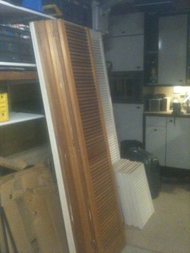

Hoi klussers,

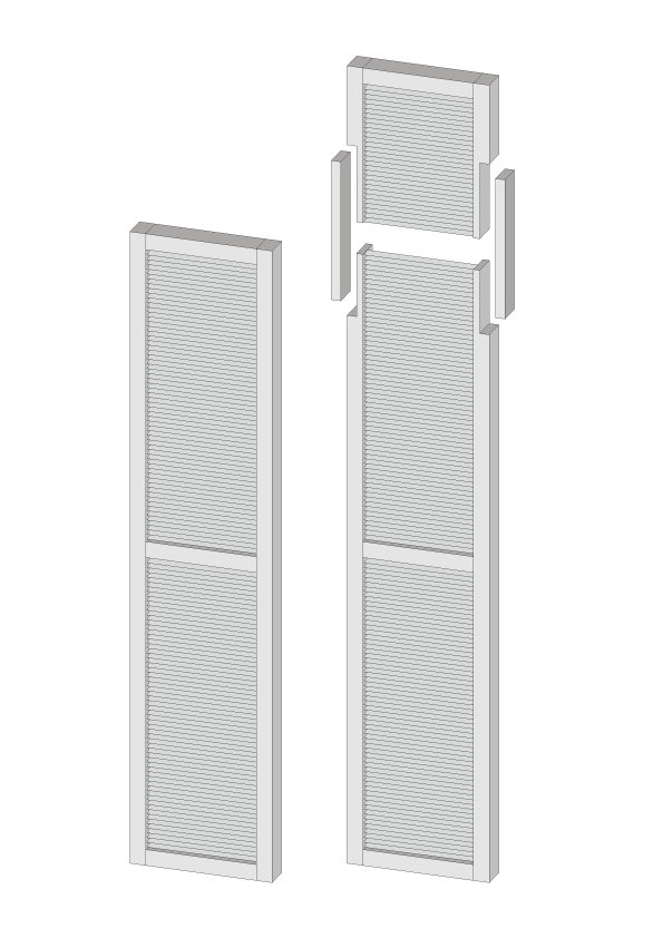

Ik wil een buitenkast maken van louvredeuren (onder de overkapping dus niet direct in de regen, onderste deel krijgt wat spatwater waarschijnlijk). De hoogte is 2.40m.
Na lang zoeken vond ik louvredeuren van 2.40m hoog maar enkel 2.5cm dik. En helaas enkel in grenen of vuren.
Omdat ik voor buitengebruik niet zo van die houtsoorten ben heb ik inmiddels via marktplaats louvredeuren gekocht van hardhout (soort onbekend) van 3cm dik. Maar deze zijn maar weer 1.98m hoog. Verlengen dus.
Ik ben best handig en heb aardig wat gereedschap maar geen specialistisch spul.
Mijn plan is als volgt;
Ik heb meer deuren gekocht dan ik nodig heb dus zou ik van twee deuren een hogere kunnen maken. Ook kan ik voor de inzetstukken dan exact hetzelfde hout gebruiken. De randen worden voorzien van een visbekje dat ik met twee componenten ga vullen. Naderhand zullen de deuren worden gegrond en gelakt.
Mijn vragen;
Hoor het graag. Andere tips en ideeën zijn natuurlijk ook welkom!
Mijn vragen;
- Is dit zo sterk genoeg indien gelijmd en geschroefd?
- Welke lijm zou ik het beste kunnen gebruiken?
- Mijn vader zegt dat ik beter een heel frame om het geheel kan maken, zou dit veel helpen?
- Of enkel de zijkanten voorzien van een lat over de gehele hoogte maar ik heb niet meer van dit materiaal. Wel bankirai. Zijn die latten een slim plan en doe ik er dan goed aan om houtsoorten te combineren?
