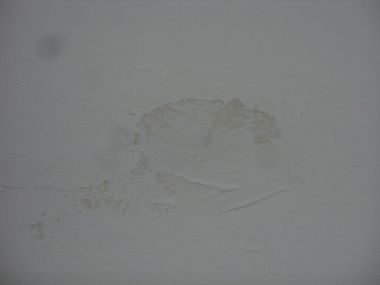

Loslaten plamuurwerk op gipsplaat

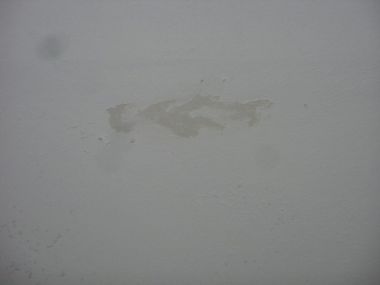

Bij het witten van de gipsplaten op het plafond komt het plamuurwerk meemet de roller. Op de foto's staan hier een paar voorbeelden van. Ik heb van te voren wel geschuurd.
Hoe kan ik witte zonder dat het plamuurwerk mee komt?
Dit is volgens mij niet het plamuurwerk wat waarschijnlijk los laat, maar een laagje saus wat op het plamuurwerk was aangebracht voordat jij ging sausen.
Met oude witkalk plafonds was het altijd heel exstreem.
De plamuur die gebruikt is zit waarschijnlijk geen zuiging voldoende in en dan lost de saus die je nu gebruikt de oude op.
