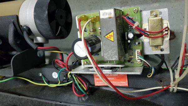

Op bovenstaande foto de aandrijving van een loopband. Als ik de loopband (hoofdschakelaar) inschakel en daarna de snelheid van 0 af wil verhogen (draaipotmeter) gebeurt er niets.

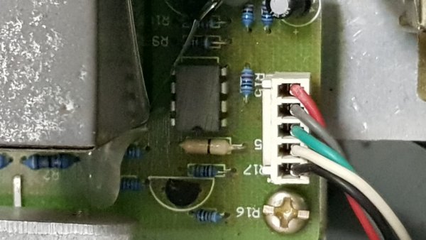

De foto hierboven toont de bedrading vanaf het regelpaneel. Zwart en wit het 'dodemanskoord'; de overige drie vanaf de snelheidsregelaar.
Als ik met de snelheidsregelaar op 0 het witte stekkertje eraf haal, zwarte en wit sluit én rood-grijs-groen sluit begint de band (langzaam) te lopen. Zet ik daarna de witte stekker erop en draai ik de snelheidsregelaar omhoog, werkt de band normaal.
Als ik vervolgens de hoofdschakelaar uit en weer aan zet doet het apparaat weer niets.
Kan iemand mij een duwtje in de goede richting geven: hoe krijg ik de loopband normaal werkend?
