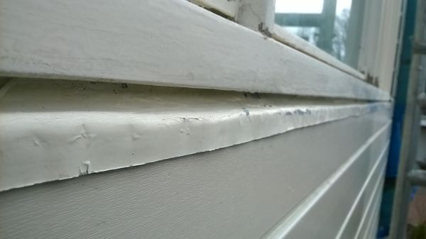

Loodslab wegwerken, hoe?

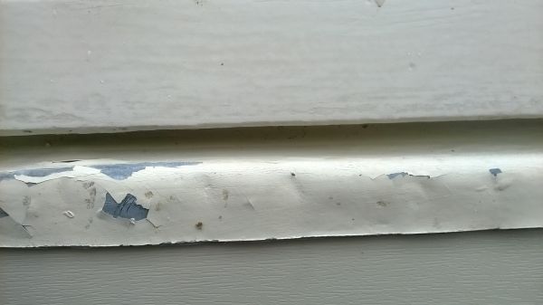

We zijn de gevel aan het vervangen door kunststof geveldelen, onder het raam in de zijgevel zit deze loodslab. Ik vind dat niet zo fraai als alles strak is afgewerkt. Heeft iemand een idee hoe deze uit het zicht weg te werken? Dacht zelf misschien aan een aflopend Z-profiel er over heen te plaatsen. Het kozijn ligt vrij diep in de gevel dus de gevelbekleding valt niet onder het kozijn.
Alvast dank voor jullie reacties!
Groet
Dag Tim,
Je zou het lood kunnen vervangen voor een aluminium waterslag of lekdorpel bijvoorbeeld van Roval. Deze zijn in kleur gepoedercoated leverbaar maar zelf schilderen of spuiten kan ook. Gebruik wel de juiste primer.
Ik denk dat het lood in de kloostersponning van het kozijn is bevestigd met een lat, het lood wegsnijden en vervolgens de lekdorpel of waterslag op de zijkant van de betreffende lat schroeven.
Succes.
