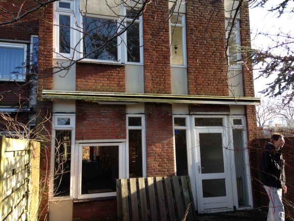

Ik heb een woning gekocht uit 76 en er moet heel wat aan gebeuren, Zo moet het lood worden vervangen.
normaal gesproken krab je de voeg uit , haal je een laag stenen weg ,duw je het oude lood omhoog en priegel je het nieuwe lood eronder , dit eventueel nog met lood-clipjes (die ik heb liggen)
Aleen ik heb 2 vragen over mijn woning, Zoals op de foto te zien is hangt/staat de hele voorgevel op het kozijn dus zodra ik de onderste laag stenen weg ga halen stort de hele gevel in ?
En punt 2 mocht ik het kozijn nog gaan vervangen gebeurt er dan niet hetzelfde als hierboven beschreven?
Het lijkt mij niet constructief goed om de hele voorgevel "op" het kozijn te zetten , wie weet hoe dit in 76 gemonteerd is.
Zit de latei ergens aan vast o.i.d?
P.s De hele voor en achter gevel bestaan uit deze rijen stenen 4 maal.
Latei zit zeer waarschijnlijk aan de vloer gestort, klopt dit met de hoogte?
Nee helaas niet.

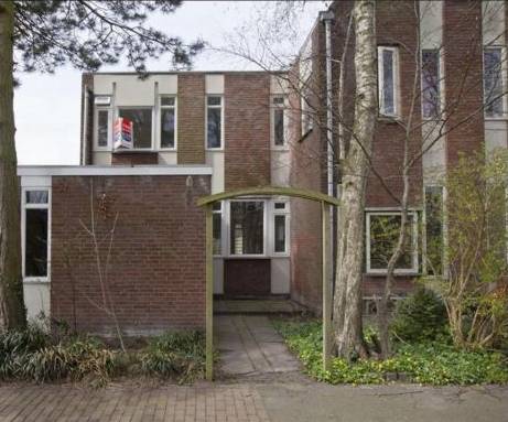

Dit i nog een foto van de achtergevel het "hangende" deel rechts is ook zo'n raar stuk gevel.
Foto achtergevel
Heb even geen foto van de binnenkant van de voorgevel.
Is het "hangende deel" aan de binnenzijde van beton?
Of er zit een staalconstructie in de spouw welke aan de vloer hangt en waar de betonlatei weer aan opgehangen is.
Geen ider of dit van beton is.. Vant weekend eens kijken.
Misschien dat er een staalconstructie zit ja.
Ik weet niet hoe krap ze vroeger keken tijdens het bouwen , ik was /ben er bang voor dat het gewoon op het kozijn is gezet.
Of staan er nu twee stalen kokers als kolommen tussen de kozijnen in? (Magneet meenemen)
Het lood onder de latei kan eigenlijk niet vervangen worden. Van onderaf kan het kozijn eruit halen en mazzel hebben dat je erbij kan. Van boven is nog minder zinvol, want om de latei eruit te halen moet je het buitenspouwblad slopen.
Als het probleem alleen naast het metselwerk zit, moeten de panelen eraf. Zijn deze van Trespa? Zitten ze alleen geschroefd? Hou er rekening mee dat er nog wel eens wat meer zichtbaar kan worden erachter.

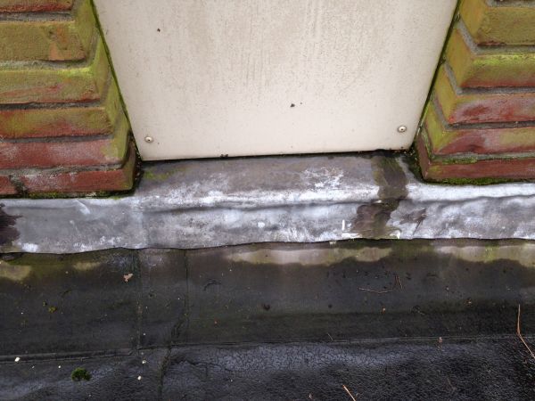

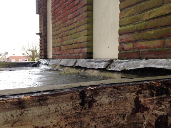

Ik heb een betere foto van het gescheurde lood.
Ik wilde eerst 2/3/4 lagen stenen verwijderen om zo nieuw lood aan te kunnen brengen.
Alleen als ik dit doe komt de hele gevel naar beneden zetten (zie foto)
Heeft er iemand tips ?
Het gaat om het stuk linksboven de aanbouw

Waarom willen mensen het voetlood aan de boven zijde repareren. Vooral met kit.
Steek een strookje stevige maar toch soepele kunststof onder het lood. Vaak kan je tot net boven de scheuren in het lood komen. Deze oplossing gaat gegarandeerd jaren mee omdat het lood kan blijven uitzetten en krimpen.
Oja, probeer afschot in de horizontale vlakken te krijgen. Als ik naar de fotos kijk zie ik zones waar water zou kunnen blijven staan.
Dan ga ik dat proberen weg.
met een flexibele loodvervanger doel je dan op ubi. . . . Of meer een loodvervanger wat op epdm kijkt o.i.d?
Ik gebruikte vaak ECB dakbedekking. Dit had ik altijd bij de hand. 2mm dik soepel en toch stevig.
