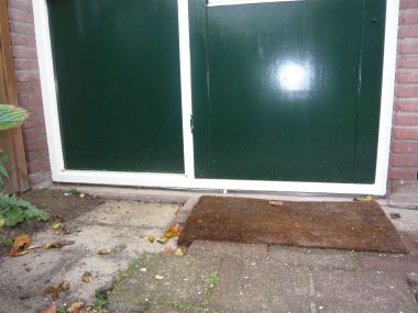

Mag er tegen het lood aan worden gestraat in de onderstaande situatie?? Ik wil namelijk de straat op een hoger = gelijkwaardiger niveau brengen ten opzichte van de vloer binnen.
(blauw=lood)

Nooit buitenbestrating tegen de dorpel leggen, ook niet met lood ertussen. Het water zal toch bij het hout komen, droogt nooit goed en dan heb je poppen aan het dansen. Daar is enkel waterbouwkundig hout tegen bestand.

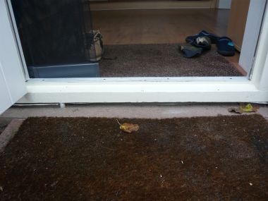

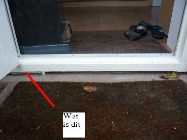

Hier zie je 2 foto's van de huidige situatie:
De rechter helft is de achterdeur
Onder het hout zit een betonnen rand
Lood iets naar beneden buigen. Af en toe een kwastje verf over het hout. Straatwerk nog een cm of wat naar benenden. Ligt er een betonnen riggel dan het straatwerk ietsjes lager dan de riggel.
