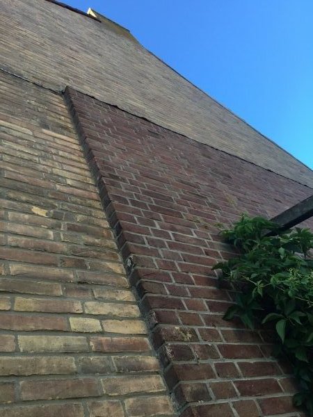

Wat me wel opvalt is dat, aan de buitenkant van het huis, ongeveer ter hoogte van de de plek met de zwarte aanslag, een extra steenlaag begint (zie foto).
Geen idee waarom ze dat zo gebouwd hebben: misschien puur decoratie.
Geeft zo’n steenlaag misschien extra isolatie, waardoor op de overgang een koudebrug ontstaat?
Dat heeft niets met de buitenmuur te maken, het is een kwestie van te weinig ventilatie en/of een koudebrug op de plek van de schimmel.

Er mag geen koude lucht tussen het "binnenblad" van de spouwmuur en de isolatie komen. Daarom is het van belang dat de ventilatiekoker intact is. Deze moet de luchtstroom tussen kruipruimte en buiten afschermen van de lucht in de spouw.
Het kan zijn dat hier een stuk vervuiling in de spouw zit (valspecie of brokken steen) waardoor er een koudebrug is ontstaan. Zoals eerder gezegd krijg je deze niet weg zonder te breken.
Dan is het misschien zinvol om iemand te vragen om met een cameraatje in de spouwmuur te kijken of deze vervuild is op de plek van de aanslag en in het ventilatiekanaal te kijken of er gebreken zijn. Klopt dat?
