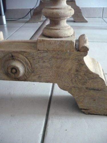

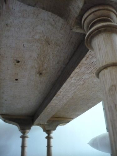

Weet iemand hoe je een eiken meubel krijgt zoals dit tafeltje op de foto's? Ik denk dat het werd geloogd (zoutzuur, caustic soda of andere) maar ben benieuwd of iemand er ervaring mee heeft?

    Dat hangt van je uitgangssituatie af.
    Sillae
    Uitgangssituatie. Je bedoelt of het meubel ervoor was vernist, geboend of reeds gedecapeerd was?
    Ik denk dat het een al-in-one 'operatie' moet zijn. Volgens mij wordt het meubel gewoon ingesmeerd met een chemisch product dat zodanig sterk is dat het de laag op het hout er af bijt (boensel, vernis en verf) en nadien nog verder inwerkt op het hout zelf. Ik denk ook eventueel in de richting van logen met caustic soda (oude manier)...
    Het is echter wel een werkwijze waarbij eikenhout bijna altijd zo'n effect verkrijgt. Heb ooit nog een eiken deur gezien en die had hetzelfde 'uiterlijk'. (barsten, ruw, sterk gebleekt-lichtgrijs)
    Ik ben er zeker van dat iemand die vroeger eiken voorwerpen zo heeft behandeld onmiddellijk zal weten hoe dit word bereikt. Nu nog die persoon vinden :D
    Daarom zijn die lui waarschijnlijk niet meer te vinden. :wink:

    Zoutzuur wordt wel gebruikt om te logen, maar je krijgt dan niet de grijze kleur maar een bruine kleur.
    (neem onverdund zoutzuur daarvoor. Puur zoutzuur maakt het hout dr bruin wat verdunnen met water verlicht de kleur.)

    Heb ondertussen reeds verder opzoekingen gedaan en het is zo goed als zeker geloogd geweest met caustische soda. Ik heb reeds geloogd met caustische soda, maar om het hout zo te verweren, zo bleek-lichtgrijs te krijgen... misschien door in volle zon te zetten?

    Ook met caustische soda wordt het hout bruin van kleur.
    Ik vermoed dat deze tafel buiten gestaan heeft in weer en wind. Dan krijg je nl ook die vergrijzing in eiken

    Het heeft niet buiten gestaan, want de 'kleur' is op alle plaatsen gelijk. Anders zou bijvoorbeeld de onderkant al donkerder moeten zijn van kleur. Het heeft wel het effect alsof het lang heeft buitengestaan, dat wel. Maar ik denk dat het tijdens het 'procédé' (logen, ...) telkens is opgedroogd in volle zon.

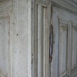

    Op de foto's van de kast in bijlage merk je dezelfde 'kleur".
