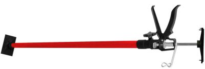

Ik ben op zoek naar een "lijmtang", die je kunt gebruiken om bijvoorbeeld tussen een deurstijl te klemmen, maar ik weet niet hoe ze heten. Het type wat je in lengte kunt klemmen zeg maar.
Groeten Bram
Tiho
Zoek maar eens onder spreidklem. Elke klem die je ziet met een spindeltje kan gebruikt worden om te klemmen of te spreiden. Het schuifdeel trek je van de stang en zet hem er andersom weer op.
Bprosman
Dank, ik ga eens zoeken. Stom van me, had me niet gerealiseerd dat je die (sommige typen) "eenhandsklemmen" om kunt draaien.
Ik gebruik ook wel eens gipsplaten stempels om te "spreidklemmen". Die hebben ingeschoven wel een bepaalde lengte, dus in een deuropening passen ze misschien niet.
Frank
Ik heb in zo'n situatie wel eens een schaarkrik van een auto en een balkje gebruikt.
Heb je wel 4 handen nodig om hem aan te brengen :) .
Of een houten lat/balkje net iets te lang zagen en ertussen meppen :mrgreen:
Bprosman
Is inderdaad ook nog een optie, een lat met een wig.
