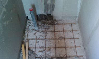

Ik wil een drain aansluiten op een pijp die verticaal uit de vloer van de douchruimte komt. Deze pijp is niet helemaal rond. De drain is er een met een 360 gr draaibare syphon aan de onderzijde. Er komt dus een pijp vanaf de syphon die met een bocht op de verticale pijp wordt aangesloten.
Wil alles met manchetpijpen aansluiten maar ben bang dat de bocht op de verticale pijp niet zo goed zal aansluiten misschien daardoor wel kan gaan lekken. Wil liever niet lijmen dat is me allemaal veel te star.
Welke methode kan ik het beste gebruiken?
Sluit juist een bocht met manchet beter af op een onronde pijp?
Op een onronde pijp sluit ook geen manchet verbinding af.
Net wat @Tiho kort zei, plaats even een foto van je situatie want het kan ook zijn dat het een loden pijp is.
Niks lood, gewoon een 50 mm niet ronde pijp verticaal die ik moet aanluiten op een drain. Dus de bocht die op deze pijp komt komt op een niet mooi ronde pijp

je kunt ook zo doen 4cm boven de vloer af zagen die pijp, beton wat rond om op kappen +/- 3cm diep.
Nu ga je even met een brander of een verffohn pijp wat warm maken en schuif daar een lijm sok (niet lijmen) om heen zodat de buis weer de ronde vorm krijgt.
Nu kan je als het af gekoelt is, even een schuinkantje aan vijlen en dan een bocht met rubber verbinding om heen schuiven.

Heb het opgelost door de buis tot aan de bocht in de vloer los te hakken.
Daarna heb ik met de nodige voorzichtigheid de buis uit de bocht verwijderd.
Na wat inzagingen en wat voorzichtig wrikwerk schoot het deel in de bocht zomaar los.
