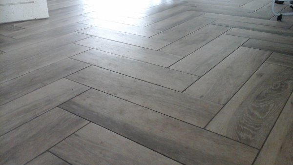

Tegels met een cementgebonden product lijmen waar op staat dat de lij geschikt is voor vloerverwarming (deze kan enige krimp en uitzetting hebben) voor het leveling systeem heb ik hier net 100m2 in visgraatmotief houtlooktegel 15x60 gelegd met het systeem van winkelnaam verwijderd - mod dit is mij zeer goed bevallen en de vloer ligt er ook zeer strak in ook heb ik hun lijm gebruikt voor de vvw variant.
De vloer heb ik ingelijmt en ook de tegel maar dit doe ik eigenlijk standaard bij vloertegels
