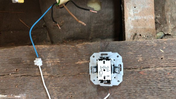

Ik wil graag op zolder een lichtschakelaar installeren, zodat ik op de overloop het licht op zolder aan kan doen en op zolder via de schakelaar het licht uit (en andersom)
Vanaf de 1e etage komt de bedrading omhoog: 1x blauw, 1x bruin en 2x zwart
Op welke wijze installeer ik nu deze schakelaar, zodat ik met 2 verschillende schakelaars 1 lichtbron kan bedienen?
Alvast bedankt en groet,
Patrick
Tja, hangt er vanaf; wat heb je beneden?
Als je daar 3x zwart op de schakelaar hebt;
Hier kroonsteen en witte draad weg, blauw afdoppen, bruin en 2x zwart in de schakelaar. Bruin op het P/ L contact, de zwarten op de andere twee.
