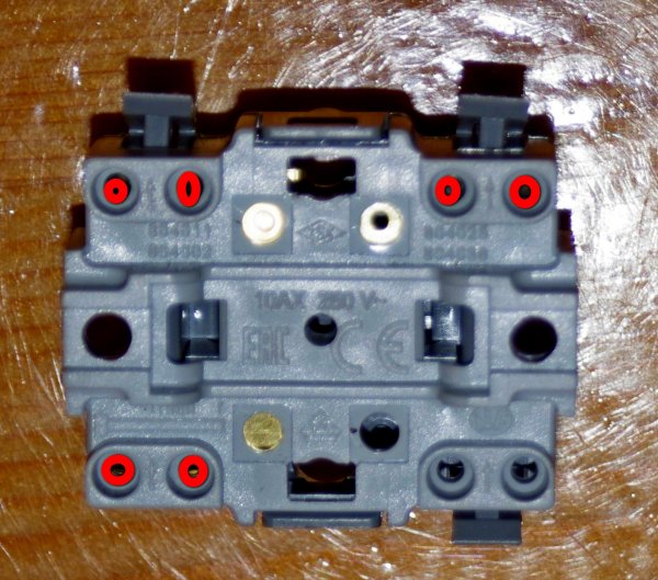

Ik heb in de schuur een spatwaterdichte schakelaar daar heb ik ruzie mee.
Je moet een stukje draad schoonmaken en erin steken en dan moet het vastzitten.
De draad blijft niet vastzitten.
Ik heb 1cm blank gemaakt, werkt niet.
Bij 1,5 cm blank, werkt niet.
Bij 2cm blank werkt niet.
Naar mijn weten moet je 1,5 cm blank maken, erin steken en het zit vast.
Wat doe ik fout?

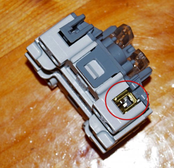

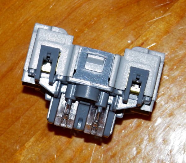

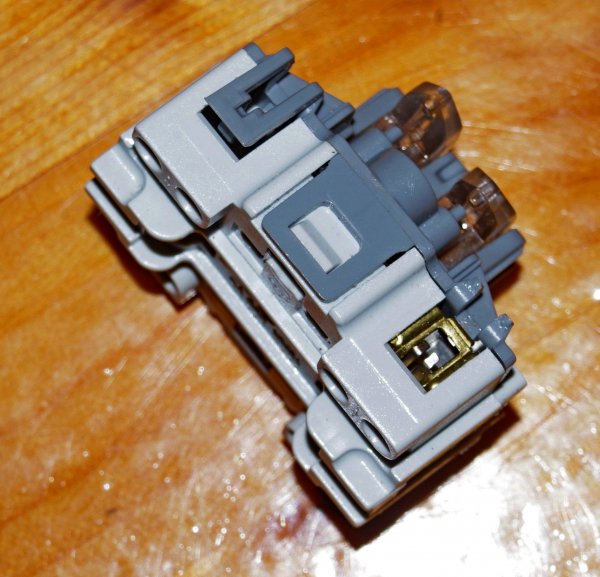

Paar foto,s
Bij foto 1 is het rechter lipje afgebroken.
Foto 2 is de andere kant van de schakelaar.

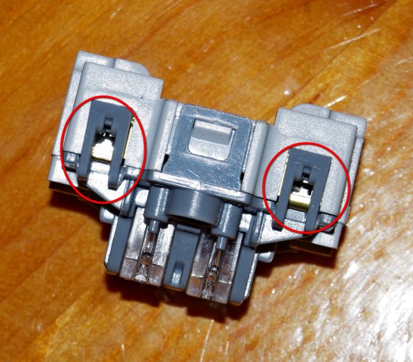

Het is massief draad.
Ik heb op de foto,s de plaats omcirkeld waar ik de draad insteek.
Ltn.fazant
De draad moet in de gaatjes aan de onderzijde van deze schakelaar.
Niet in de zijkant.

Dus als ik je goed begrijpt moet ik de draad bij de rode punten invoeren.
Jep :wink:

Allemaal bedankt, weer wat geleerd.
Zal de andere schakelaar ook veranderen.
Zijn de draden ook weer los te krijgen?
XanderH
Ja, de lipjes indrukken waar je in eerste instantie de draad in probeerde te steken.
