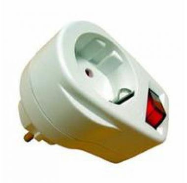

Waarom overweeg je niet zo'n schakeaar?
Of in jouw geval; 2 daarvan........
Of, aangezien er toch al een stekkerblok van 1-naar-3 aanzit, vervang die door zo één:
Stekkerblok mét schakelaar, is er ook in een 3-voudige variant.
