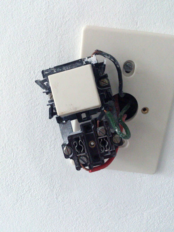

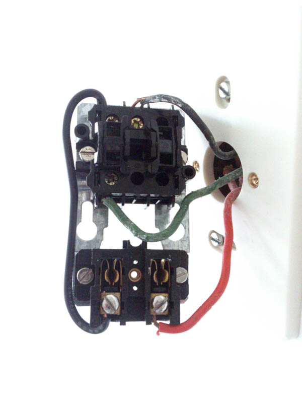

Hallo, ik heb een lichtschakelaar/ongeaard stopcontact gekocht bij de gamma om mn oude te vervangen maar ik krijg deze niet aangesloten. rood loopt naar het contact en groen en zwart zijn voor de schakelaar lijkt mij, hier 2 fotos , de eerste van de oude (werkende) en de tweede van de nieuwe , als ik groen en zwart omdraaid gebeurd er ook niets, doe ik iets fout?
Groen en rood komen op de contacten van de wcd.
Vanaf de groene gaat een zwarte naar de schakelaar, en de zwarte uit de wand komt op een ander contact van de schakelaar.
