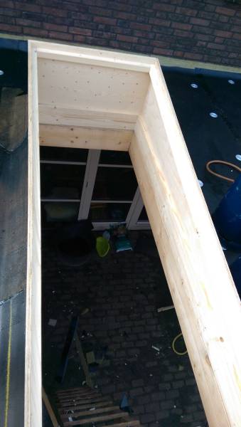

Ik heb op de aanbouw een plat dak gemaakt met twee 'lichtstraten' of bakken (hoe je het wil noemen) maar merk dat het daardoor in de woonkamer wel veel donkerder wordt. Nu vroeg ik me af wat de beste methode is om de lichtopbrengst van deze twee bakken te vergoten aangezien ze ook nog een hogere opstaande rand hebben.
Hier een foto van hoe de bak er nu uit ziet:
Ik zat zelf te denken aan de wanden te bekleden met spiegels of iets dergelijks zodat het meer licht reflecteert maar ken alleen de theoretische uitwerking ervan. Deze aanbouw bevindt zich aan de noordzijde van het huis dus vangt daardoor ook minder licht.
Jullie ideeen zijn van harte welkom.

Ik verwacht dat spiegels heel irritant gaan zijn vanwege de spiegelingen. Wit schilderen is dan slimmer. Hoogglans geeft ongetwijfeld de beste weerkaatsing.
Je kan misschien de zijkanten naar binnen toe afschuinen, dan krijg je ook meer licht binnen.
