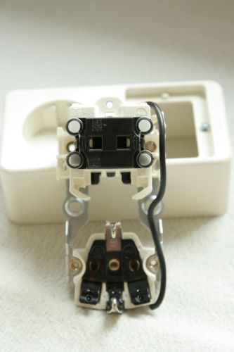

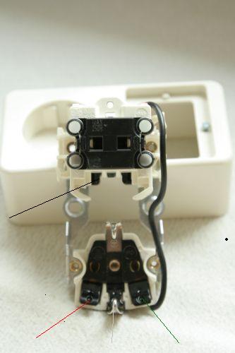

Ik probeer een oud lichtknop/stopcontact te vervangen. Het oude stopcontact heeft 2 lichtschakelaars en een geaard stopcontact, het nieuwe heeft 1 lichtknop en 1 stopcontact.
Uit " de muur" komen de volgende draden: groen/geel (=aarde), een groene, een rode en een zwarte.
De nieuwe contactdoos heeft een verbindingsdraad tussen 1 punt van de lichtknop naar 1 punt van het stopcontact. Waar de aardedraad moet komen is me wel duidelijk, ..... maar waar (welke kleur met waar??) moeten de andere draden????

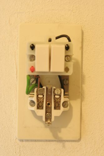

In de oude situatie is groen fase en rood de nul.
Op je wcd sluit je dus de aarde de groene en de rode aan.
Dan een verbinding naar je schakelaar van de groene naar de schakelaar en dan de zwarte die naar de lamp gaat.
Als het een gecombineerde wcd/schakelaar is lijkt me dat de doorverbinding er al in zit

Helemaal duidelijk is het me nog niet. Ik heb effe 2 foto´s van de oude (gelige foto) WCD en de nieuwe.
Van de oude werk op dit moment het stopcontact niet meer (kreeg het niet meer voor mekaar), dus er zitten draden (de rode en de aarde) achter in de muur even weggstopt.
Waar op het nieuwe WCD sluit ik nou groen, rood en zwart aan. Er loopt al een doorgetrokken zwarte draad van rechtboven (lichtknop) naar onder (het stopkontact).

Onderaan de foto van links naar rechts de rode de groen/gele en dan de groene.
de zwarte boven kant schakelaar links(maar is slecht te zien als daar bij de schakelaar geen aansluiting zit dan onderkant schakelaar links, dus zwart niet aan de wcd)

Ik heb er even een paar gekleurde lijntjes bijgezet.
Vergeet de grijze aarddraad in het midden niet.
Pezon
Het is gelukt. Dank je wel.
