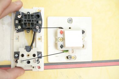

Ik heb in een slaapkamer een lichtknop met 2 draden. Deze wil ik vervangen voor een lichtknop met stopcontact. Bij het nieuwe stopcontact is er al een verbinding gemaakt tussen het stopcontactunit en de lichtknopunit.
Hoe moet ik het aansluiten?

Het stopcontact heeft een bruine, blauwe en een geel/groene(aarde) nodig, de schakelaar word gevoed door de bruine(verbinding). Vanaf de schakelaar loopt een zwarte naar de lamp. De andere kant van de lamp zit dan weer op blauw.
Waarschijnlijk zul je de missende draden bij de schakelaar moeten bijtrekken vanaf het lichtpunt.

Nou, voor het gemak (van mezelf) doe ik er even een fotootje bij. Mijn schakelaar heeft een zwarte en groene draad.

Let ook goed op de aansluiting van de groene (fase); die moet zowel de WCD als de schakelaar "voeden". Er moet een rode (nul) ook bij de nieuwe WCD uitkomen.

Dus: de zwart (stroom) komt bij de zwarte draad onderaan "in het stopcontact" en de groene komt zowel bij de schakelaar en het stopcontact aan de linkerkant. Doe ik het zo goed?

Neen, zwart komt aan de schakelaar en rood komt aan de WCD.

Rood is bij mij dan de groene draad, denk ik. Op het fotootje staat hoe ik het bedacht had.

Ah oude kleuren dus :cry: Nee je mist de rode (nul) draad, die zit bij de lamp en zal je moeten bijtrekken. Zo te zien is het stopcontactje ongeaard dus de aarde (oude kleur grijs) kun je voor het gemak weglaten (oude norm) . Op het stopcontact (4 & 5) komen dan groen en rood. Dan goed opletten dat de groene wordt verbonden met de schakelaar (3) en de zwarte gaat van de schakelaar (1 of 2) naar de lamp
