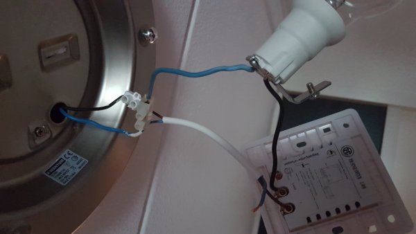

Hallo klussers,
Aangezien ik al de bezig ben en er niet uitkom heb ik jullie hulp nodig.
Aangezien mijn kids niet fatsoenlijk een lamp uit kunnen doen heb ik een lichtsensor gekocht via Alie.
Deze sensor wil ik koppelen aan een lamp met tevens een schakelaar. Het schakeldraad welke uit het plafond komt zou direct op de sensor moeten komen waarbij ik de N gesplitst heb van plafond naar de sensor en lamp. Tevens heb ik de L draad van sensor gesplitst naar plafond en lamp..de lamp blijft nu aan en werkt alleen continu. Wat gaat hier mis. Let op: ben een noob
Zo maak je geen verbindingen. 24/7/365 een lamp laten branden is goedkoper dan 1x brand.
Tevens lijkt het er nu op dat de sensor volledig parallel staat, en tja... dan brand de lamp dus altijd als de schakelaar aan staat.
Het net zichtbare schema vermeld gewoon een serieschakeling.
Meestal monteer je deze dingen in plaats van een schakelaar.
En besef je wel dat als je dit op één plek toepast ze elders ook lampen aan laten staan. Voor de WC kun je ook zo'n pulsdrukker gebruiken met ingebouwde timer waar het licht na x minuten uitgaat.
Bedankt voor je reactie, de tijdelijke aansluitingen geven geen realistisch beeld. Dit worden net lasdoosjes. Echter heb ik nu nog niet inzichtelijk welk draad waar aangesloten mogen worden om het wel functioneel te krijgen..heb je hier advies voor?

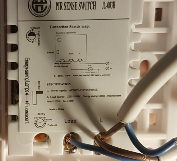

Zwart uit het lamppunt op L, dan vanaf Load weer naar de lamp (met zwart) en vanaf de lamp naar nul (blauw).
Indien het een LED lamp is moet je parallel aan de lamp nog een 220kOhm weerstand aansluiten die overweg kan met 230V. Dit omdat de bewegingsmelder anders geen voeding heeft. Het ding heeft dus ook sluipverbruik. Maar dat zie je dan niet...
Volgens mij goed volgens jouw instructies gedaan..zit wel een verlengkabeltje nog tussen maar dat zou niet uit moeten maken! Er gebeurd niks..andere lamp in gedaan..andere was led..maar de halogeen doet ook niks..wat zou er mis kunnen gaan? Ps de blauwe gaat niet vanuit plafond direct naar de sensor.dit lijkt zo..het kabeltje zit daar nog los gekoppeld!
Er zit nog een schuifje voor het type lamp; dat staat nu op Fluorescent; zet dat maar eens naar links.
Dan zit er ook nog een draaiknop op voor de gevoeligheid. Die kan dan ook naar maximaal gevoelig.
En dan nog zal hij de eerste minuut na aansluiten sowieso niks doen, omdat het ding schijnbaar moet opwarmen.
Mogelijk heb je de sensor gesloopt door hem de eerste keer foutief aan te sluiten. Zoals het zat maakt het een volle kortsluiting bij beweging, als de groep niet is uitgeschakeld is er wellicht inwendig iets kapot.
