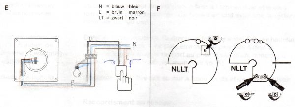

Geachte klussers,
Ik probeer momenteel de verlichting in de badkamer te plaatsen.
Na het vele lezen en herlezen van verscheidene topics over de verlichting samen met ventilator ben ik er als leek niet zo veel wijzer uit geraakt, en daar dan nog bij dat kennissen me zeggen dat het anders moet.
Zou er één van de 3 plannetjes juist zijn? Indien ja dewelke en indien niet, dewelke en wat is er fout?
Klopt het dat het verplicht is om een dubbelpolige schakelaar te zetten in een badkamer?
Ik dank jullie bij voorbaat,
Wouke.

Je moet het aansluitschema van je ventilator erbij raadplegen. Volgens mij moet LT samen met het licht geschakeld worden en dan is schema 2 verkeerd.
Schema 3 klopt ook niet, want je schakelt de nul van de ventilator samen met het licht, zodat die nooit kan draaien, als het licht uit is. Waarschijnlijk wil je dat hij na het douchen nog een tijdje blijft draaien, afhankelijk van het vocht in de lucht.
Een lichtschakelaar wordt niet vaak afgetakt vanuit een wandcontactdoos. Heb je geen centraaldoos?
Voor zover ik weet, is een dubbelpolige schakelaar niet verplicht.
Let ook even op de eisen voor vereffening (aarding) van de metalen delen in je badkamer.

Zie ook het plannetje dat bij de ventilator bijgeleverd was, Zo denk ik dat ik het gedan had op plan 1.
Van die wandcontactdoos dacht ik dat dat praktisch was, doordat ik nog eens 3 spots van deze badkamer op aansluit, maar die niet de ventilator moeten doen draaien.
De aarding had ik niet op het tekeningetje gezet omdat het er makkelijker uitzag zonder dat er ook nog bij te tekenen, maar er is zeker wel aan gedacht.
Dus mag ik stellen dat de eerste tekening wel juist kan zijn?
Dank en Groeten,
Wouke.

Schema 1 is dan goed.
Verwarming Sp.
Nee. Schema 1 is op zich goed, maar de nul moet je voor de schakelaar weghalen. (indien de schakelaar dubbelpolig is)
