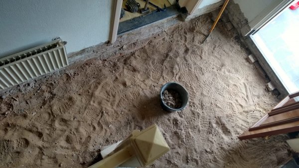

Na de asbestsanering waren we onverwacht de vloer van onze gang kwijt. Met grof geweld gesloopt bij het verwijderen van asbesthoudend zeil. We leven nu al een maand in een bescheiden puinhoop. En de klusjesmannen die ik heb gebeld, zitten tot november vol. Zo lang willen we niet wachten.... dus ga ik het zelf doen.
Nou ben ik best handig, maar beton is niet mijn ding. Dus graag jullie advies!
Het gaat om de gang in een oud huis, met (tot voor kort) een gemetselde stenen vloer op zand. Geen kruipruimte. De gemetselde stenen zijn inmiddels verwijderd.
		 Ik heb nu 17 cm hoogte tot de dorpels. Het idee is: inwateren, 9 cm PIR leggen met tong en groef, dichtplakken met alutape. Dan afdekken met PE folie en vullen met lewisplaten tot 1 cm van de rand. Daarin vloerverwarming op rails en dan afdekken met in totaal 7 cm vezelversterkt snel hardend extra vloeibaar beton via de betoncentrale. Daaroverheen komen vloertegels.
Ik twijfel over de PIR-platen als ondergrond. Geeft dat voldoende draagkracht voor de lewisplaten?
Vergeet ik nog wat?
Ik weet dat een fatsoenlijke betonvloer met een cement deklaag de degelijke oplossing is. Om een aantal redenen werkt dat hier niet, oa omdat de trap, een binnenmuur en enkele dorpels direct op de gemetselde stenen ondervloer zijn gebouwd en nog verder uitdiepen van de vloer geheid tot verzakkingen gaat leiden... en dan gaat t me echt boven de pet.
Graag jullie advies!
