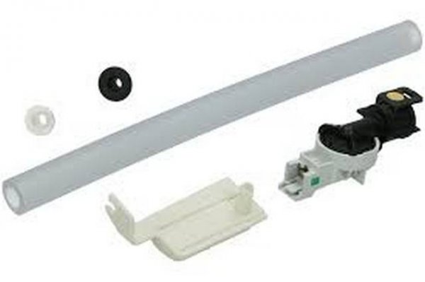

4055346060 om het probleem definitief te verhelpen.

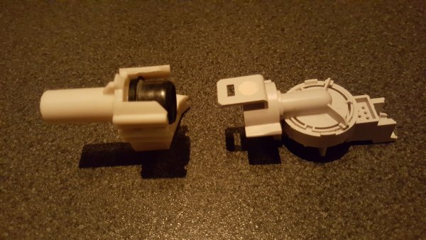

Hier zit een onderdeel bij wat dient als luchtkamer welke je onder een schroef binnenin kunt monteren zodat de niveauregelaar niet meer vervuild kan raken.
Schoonmaken kan maar zal dan weer terugkeren.
Dank voor je snelle advies. Heeft van deze kant even geduurd; we wassen nog met de hand af.
Niet duidelijk is mij wat het verschil is tussen het vervangen van alléén de druksensor, of de complete vervangingsset.
Wat zit hier extra bij; kan ik op de afbeeldingen van onderdelenwinkel niet zien. Ik heb de slang (schoongemaakt) met klemmen, de bevestigingsunit, zwarte rubberring tussen slang en bevestiging en de (defecte) sensor zélf. Als ik alleen die laatste vervang moet dat toch voldoende zijn?
AEG01 = eigen spul
AEG 02 = set 4055346060

Heb de vervangingsset besteld, ontvangen en gemonteerd.

Set zou ik niet terugsturen is gewoon nodig.
