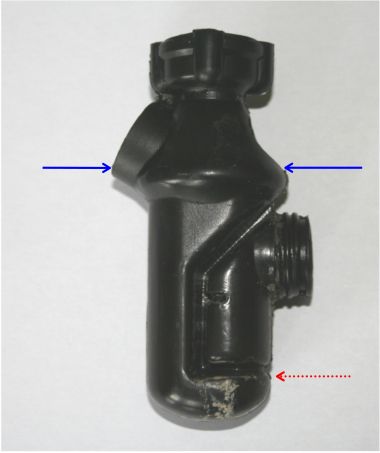

Lekkende trechter close-in boiler
Beste klussers
Ik heb al het nodige gevonden op het forum, maar heb toch een paar vragen over de trechter van mijn close-in boiler.
Onder de trechter vinden we telkens water in het kastje.
Ik heb de slang van trechter naar afvoer al doorgeblazen, zoals elders op dit mooie forum geadviseerd, maar die is gewoon open.
In rust staat het water in de trechter tot aan het randje van de twee open gaten aan de zijkanten (zie blauwe pijltjes).
Verder zit er binnen, in de onderkant, een wit kunststof balletje (ter hoogte van het rode pijltje).
Ik heb een paar vragen:
1. Klopt het dat het een "open" systeem is (met die twee gaten) of mist er iets?
2. Hoort het water normaal gesproken ongeveer tot aan het randje van die gaten te staan?
3. Hoort dat witte balletje daar en wat is dan precies de functie daarvan?
4. Kan dat witte balletje op de een of andere manier het probleem veroorzaken?
Iets helemaal nieuws (vergelijkbaars) halen kan altijd nog, heb ik al begrepen, maar ik vraag me (mede voor de toekomst) af hoe zo'n ding nou precies werkt en wat er mis kan zijn.
Groet

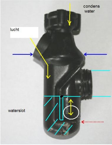

Ik vermoed dat dit witte bolletje is om te voorkomen dat het afvoer water via de trechter er uit kan stromen bv bij verstopping aan recht, een soort terug slag klepje.
het is gewoon een sifon met water slot tot aan onder zijde van afvoer pijpje.
Maar als er rommel om het kogeltje zit stijgt het water en en stroomt het bij de openingen er uit
Mooie update van het plaatje, Henk :prima:
Het principe is me zo helder.
Jouw vermoeden van rommel om het bolletje zou wel eens kunnen, want als ik de trechter op z'n kop houd, komt hij pas na een paar tikjes tegen de trechter tevoorschijn.
Ik zal het hele ding eens even een lekker azijnbadje geven, kijken of dat helpt. Ik begrijp nu dat het water dus niet tot aan het randje hoort te staan, wat na het badje eenvoudig te controleren is.
Ik meld het resultaat hier wel weer even, voor eventuele toekomstige oplossingzoekers.
Na het azijnbadje en hermontage krijg ik het trechtertje niet meer gevuld tot het randje van de gaten, maar blijft het water ergens onderin staan, precies zoals getekend.
Met andere woorden, problem solved!
Nogmaals dank voor de uitleg, Henk!
