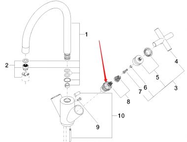

Ondanks enig speurwerk geraak ik er niet aan uit hoe ik mijn lekkende Tara kraan kan demonteren en herstellen.
De kraan 'zweet' t.h.v. één van de 2 kruisvormige draaiknoppen (nr. 4 en 5 op plan)en ik zie nergens hoe ik om te beginnen de draaiknop kan losmaken om aan het binnenwerk te geraken.
Ik weet dat een lekkende tara kraan herstellen al op het forum al aan bod gekomen is maar het is me niet duidelijk geworden.
Bedankt voor alle adviezen rond de oorzaak van het lekje en de manier om de draaiknop los te maken en daarna het binnenwerk te vervangen.

Geen lekkage, maar als ik de warmwaterkraan opendraai komt er bij tuit 8 water uit en weer dichtdraaien dan geen lekkage meer.
Kruisknop eraf getrokken maar dan ?
Kan iemand mij vertellen hoe ik nummer 8 keramisch bovendeel eruit kan krijgen met welke inbussleutel.
Moet deze vervangen worden of is er een ander probleem ?
Lijkt me meer op een pijpsleutel die je nodig hebt.
Want je boven deel is een zeskantige model.
Het O-ring van de bovendeel is lek en daarom is beste gehele bovendeel te vervangen.
Zo te zien heb je er 2 modellen in met een hoge uitloop een een van 200mm
Dornbracht Tara 22021890 onderdelen 200mm dan heb je onderdeel 4 nodig met het klemstuk.
en heb je deze dit is hoge uitloop voor keuken dan heb je 7 nodig met het klemstuk
Ik heb een keramisch bovendeel rechtssluitend Dornbracht 90900931510090 gekocht en wil dat nu instaleren.
MAAR ik krijg met geen mogelijkheid dat oude deel eruit hoeveel kracht ik ook zet, imbus 17.
Ook met kruipolie erin en ook verwarmen maar het laat niet los. Voordat ik alles verniel , een vraagje hoe krijg ik dit los ?
Ik wacht af, anders afkoppelen en in de bankschroef maar liever niet.

Vaak zitten ze verkalkt vast en beste is om de stang van sleutel een tik met hamer geven zodat ie schrikt en het kalk knapt dan kan je hem los draaien richting pijlen.
