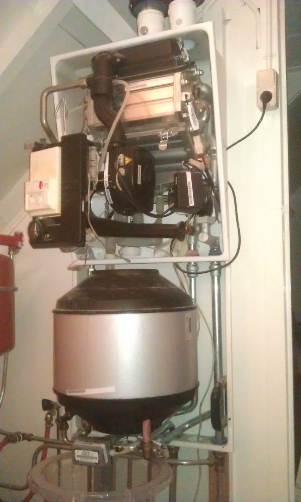

Beste allen,
Ben nieuw op dit forum, en hoop dat iemand me kan helpen met een lekkende tank van onze HR ketel.
Sinds gisteren druppelt er telkens water langs de onderste zilveren tank (met zwarte onder en bovenkant) van onze HR ketel. Ik heb de plastic kap van onderste tank al verwijderd en geconstateerd dat het isolatiemateriaal vrij vochtig is. Hier komt mijn inziens ook het water vandaan. Ik zie het met kleine druppels naar beneden lopen via de tank. Vervolgens druppelt het naar beneden, waarbij het zo nu en dan het onderste elektronische kastje raakt. Heb gemakshalve een foto bijgevoegd van de HR ketel.
Ik heb niet bijzonder veel verstand van dergelijke dingen, en zou graag wat advies krijgen. Komt dit vaker voor? (zelf nog niet eerder meegemaakt). Kan ik het zelf verhelpen? Of moet hiervoor een monteur laten langskomen? In het laatste geval... betekent dit het einde van onze ketel, of is dit probleem goed te verhelpen.
Een hoop vragen, hopelijk kan iemand van jullie er een paar beantwoorden.
Alvast bedankt!
Richard
Jou voorraadkast is lek. Enige oplossing vervangen. Maar dat is geen goedkope

Afgeschreven zeker niet....het is geen Italiaan!!
2e hands is heel goed mogelijk, let er wel op dat je de EXCELLENT versie hebt.
Het is overigens ook zeker wel de moeite waard om een nieuwe boiler erin te zetten.
5 jaar garantie, en nog 5 jaar afbouwgarantie.
Hoe oud is de cv ketel? Bouwjaar?
Het duurste dat kapot kan gaan is nu kapot.
Met een investering van plm 700 Euro kun je weer een tijd vooruit.
Als je een nieuwe ketel koopt van 700 Euro, heb je over 4 jaar al een hoop gedoe.

Even voor de duidelijkheid.
Ik ben uit gegaan vanaf een foto en denk dat het een hr30v is.
:wink: dat heb je goed gezien...
overigens vind ik online geen boiler onder de €900,-
en zal de ketel op zijn jongst van 2006 zijn, dus al minimaal
8 jaar oud (ivm eventuele coulance garantie)
