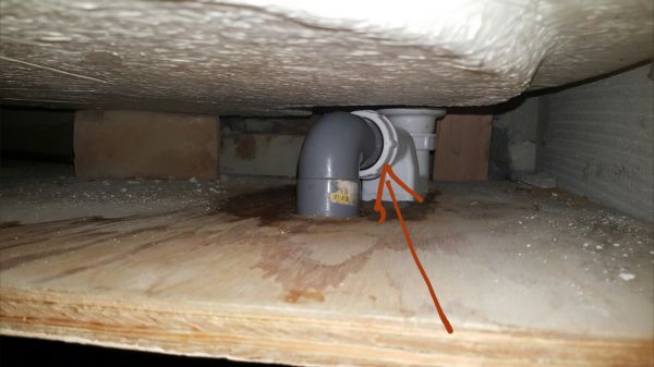

Help! Ik heb nu al weken een lekkende sifon, maar de oorzaak van het lek kan niet gevonden worden. Althans, niet helemaal. Het gaat om een sifon onder de douchebak. Deze is pas vervangen vanwege de lekkage, echter lijkt het probleem niet opgelost. Ik heb de gehele sifon droog gemaakt (overigens erg lastig bij te komen), maar het blijft natuurlijk worden op de aanhechting van de sifon op de afvoer. Ik heb er een siliconenbak onder gezet en het lekt behoorlijk door, zelfs als de douche niet aanstaat. De douchekop lekt, dus deze ligt nu in een emmer en alles is verder droog. Ook nu lekt het door, dus vermoeden van overloop sifon en dan lekken op de aanhechting.
Echter, bij een zo goed als lege sifon zijn er nog STEEDS druppels die via de aanhechtingring naar buiten komen en langs de afvoerbuis naar beneden lopen en gaan druppelen. De sifon zelf is niet lek. De ringen zijn strak aangedraaid, maar blijkbaar komt er ergens water vandaan, maar geen idee waar vandaan. Iemand hier een idee?
Waar de pijl staat lekt het. Met een zo goed als lege sifon dus. Ik ben het spoor bijster!
Als je er zo onder kijkt zit op de achter zijde van die muur de kraan?
zo ja zal het misschien een lekkage waterleiding zijn.
maak eens een foto aan de linkerkant zodat verder achter in kan kijken.
er kan een spelde prik gaatje in waterleiding zitten en dat piest tegen de sifon.
want als sifon leeg is dan lekt hij niet.
Ik kan niet bij de linkerkant helaas. Dit is de enige plek waar ik bij kan. Maar de kraan zit daar niet zover ik kan zien. De rest van de sifon is ook droog, het is echt de ring die lekt. Ik maak hem helemaal droog en dan vormt zich daar langzaam vocht. In de omgeving van de sifon is niets dat ook maar enigszins nat is of waar het vandaan kan komen.
Ik snap dat het niet de sifon kan zijn als deze leeg is, maar toch komt ergens op een gekke manier water vandaan...
Hoe ziet de boven kant er uit zit er iets van scheurtje of beschadiging.
hou eens een spiegeltje daar achter en bekijk de bak eens misschien komt het van uit de bak.
plaats eens een stukje aluminiumfolie tussen wartel en bak als boven op nat word dan moeten ergens daar zoeken
Blijkbaar was er ergens water blijven staan, want na een uur wachten en druppelen kwam er nergens meer water uit. Heb sifon losgehaald van afvoer en heb deze opnieuw geplaatst met een flinke laag teflon (poging tot, kan er slecht bij) tussen de afvoer en de sifon. Net gedoucht en sifon en vloer blijven droog, dus vermoedelijk toch een onvoldoende afsluiting icm een niet geheel lege sifon. Ik hou het de rest van de week nog open om te zien of het nu écht gemaakt is..
Teflon is niet het juiste product om een afvoer dicht te maken, zet er een nieuwe rubber ring in, dat is beter.
Het lijkt er ook op, dat de sifon rechtstreeks op de bocht zit aangesloten, en dat het een mof/spie bocht is.
Ik vraag me dan af, of de sifon ver genoeg op de pvc afvoer zit.
Vaak wordt het rubber wat weggeduwd bij het plaatsen van de sifon op de afvoer, en sluit het rubber niet goed af.
Wat vasaline op het rubber en de afvoer buis wil dan wel eens helpen dat het rubber goed in de sifon zit.
