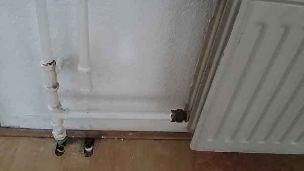

Naast onze keukenradiator bevindt zich deze knelkoppeling. Deze is overduidelijk al een tijdje aan het lekken.
Ik heb geprobeerd de moer wat aan te draaien, maar daardoor lekt het alleen maar meer.
Hoe kan ik dit oplossen? Is de knelkoppeling verroest (te vervangen) of is het de verwarmingsbuis?

Het lijkt erop dat de bovenste knelkoppeling beschadigd is. vervangen kan maar dan moet het T-stuk eruit, de bovenste knelring verwijderen waarna de moer eraf kan. Ik zou dan maar het gehele T-stuk vervangen en ook ff kijken of de pijp is aangetast. T-stukken zijn overal verkrijgbaar, dus dat moet lukken.

Met een klein baby ijzerzaagje de knelring 'inzagen' dus op een manier dat je de buis niet raakt. Vervolgens met een scherpe schroevendraaier in de sleuf van het zaagje de ring breken.Tikje met een hamertje op de schroevendraaier. Als je de koppeling van de radiator bij de kraan kan losdraaien dan kan je de pijp uit het T-stuk halen en heb je werkruimte. Plaats eventueel ff een foto van wat verder weg zodat het geheel zichtbaar wordt. Voor de specialisten op dit gebied.
Plaats even een foto van wat verder weg, dan is beter te zien wat de mogelijkheden zijn voor het verwijderen van het t-stuk.
Het t-stuk er zo tussen weg halen lukt waarschijlijk niet.

Volgens mij is dit een a... Koppeling met kunstof ringen op een dikwandige pijp! En ik vermoed dat dit niet de kunststof ringen zijn die voor dikwandig bedoeld zijn.

Dat van die ringen had ik ook gezien, maar dacht dat het gewoon onderdeel van de moer was, omdat het roest. Rechts ervan zit er nog een dergelijk t-stuk:
Behoorlijke beunhaas die hier is bezig geweest lijkt het.
Ons huis is van eind jaren 70 en de diameter van de buizen is 22mm. Zijn dit dan dikwandige buizen?
Die buis is dikwandig 1/2"
Als de leidingen toch doorgezaagd zijn zou ik ze vervangen door dunwandige buis, hoe dik hangt af van wat er verder nog achter zit aan radiatoren.

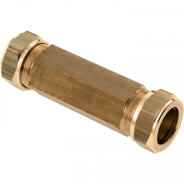

Als je moet gaan zagen - en dat lijkt er wel op - dan kan een dergelijke koppeling misschien bijdragen aan een oplossing en dan aan de 1/2 duims kant gebruikmaken van de blauwe ring.
Als ik het mis heb dan horen we het hier wel.

Uiteindelijk heb ik het t-stuk losgekregen en er paste net een ander t-stuk tussen. Dus bij nader inzien viel het allemaal mee.
Het was inderdaad een kunststof koppeling op een dikwandige buis.
Henk253
Het is er al tussen weg gehaald maar dit is een anbo T-stuk bv 22mm daar in kan een Anbo knelring 1/2" zodat je 1/2"ijzer kunt knellen.
