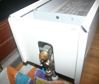

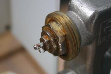

We hebben al een tijdje last van een lekkende kraan van een Jaga convector kachel. Ik heb de knop van de kraan verwijderd en zie dat er af en toe een druppel vrijkomt bij de pin die ingedrukt wordt door de regelknop. Zie foto.
Helemaal open of dicht, de kraan blijft lekken.
De buitenste moer zit muurvast. Daarbinnen zit een ring met daarbinnen weer een kleine moer (allemaal te zien op de foto). Deze ring en kleine moer zijn te draaien maar alleen samen. Bij een paar keer rond draaien hiervan lijkt er geen verschil in weerstand.
Enig idee wat ik hieraan kan doen? Alvast bedankt voor de reacties.
Vervangen van de stopbuspakking en hij is weer dicht. (Als je geluk hebt ik zie niet wat voor type het is)
Je moet even kijken wat voor type radiatorkaan het is maar zo te zien zit hier een dergelijke pakking in.
Het wil tijdelijk wel eens helpen om de pakking iets verder op te sluiten door de moer binnen in wat aan te draaien maar wees hier wel voorzichtig mee, voor je het weet maak je meer stuk.
Als de binnenmoer ech heel los zit heeft deze waarschijnlijk nooit helemaal goed opgesloten gezeten.
Overgens is het ook nog mogelijk dat de binnenring is om de radiator de juiste hoeveelheid water door te laten. (inregeling)
Draai het er niet zomaar uit want dan wordt het dweilen met de kraan open. :mrgreen:

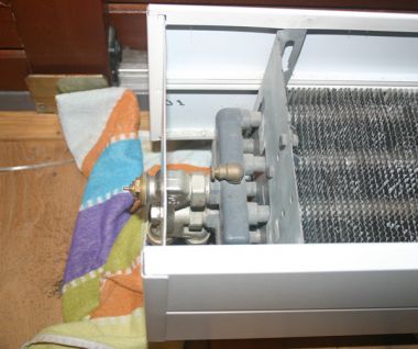

Bedankt voor de snelle reacties. Ik ben even op zoek gegaan naar type informatie, maar heb geen papieren en zie ook geen nr plaatjes oid. op de radiator. Het is een vrijstaand model, 20cm hoog, ong. 8 jaar oud. Kijkend op de Jaga site zou ik zeggen dat het om model Tempo gaat. Bijgaand nog 2 foto's, misschien dat daar nog iets uit af te leiden valt.
Verder ben ik een leek: wat is precies de stopbuspakking? En als ik die moet vervangen, moet dan de hele CV installatie leeg?
